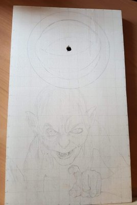

Fantastisch gedaan! Precies foto's in sepia. Teken je eerst over in potlood op het hout? Of gebruik je een techniek hiervoor? Bijvoorbeeld carbonpapier?
Ja, teken ik eerst met potlood dan branden. Bijvoorbeeld; dit is mijn volgende werk.
Ook gebruik de grid technique. Het is wel een oud technique maar hou ik van.
