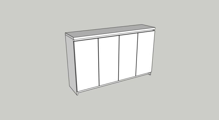

Hallo,
Ik ben voor thuis een aantal kasten aan het maken van EGGER spaanplaat. Nu wil ik hier ook de EGGER kantband aan bevestigen. Het ding is alleen dat de kantband van PVC is en er geen smelt laag op zit.
Hebben jullie ideeën of ervaringen met het bevestigen van PVC kantband zonder een kantbandmachine?
Een kantbandmachine heb ik dus niet. Eventuele suggesties voor een hobbymatige machine (een betaalbare variant) sta ik zeker voor open.
Groeten,
Ruben
