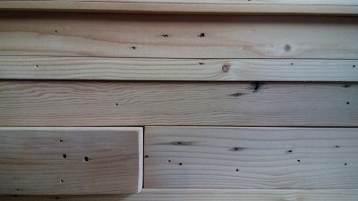

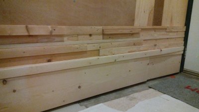

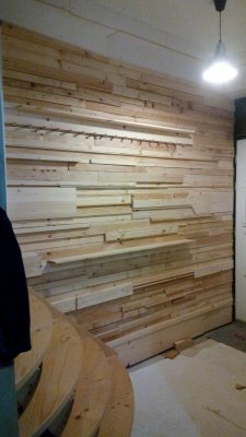

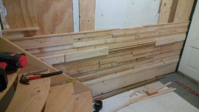

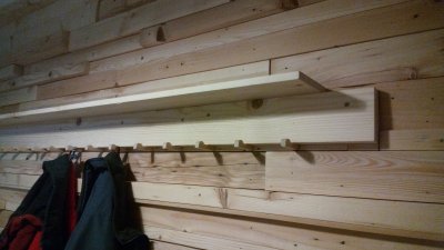

Er zijn reststukken hout gebruikt die uit het huis komen. Er kan zomaar dus 100jaar oud hout bijzitten :) Als basis een lapjesdeken van multiplex gebruikt. De latjes zijn erop gespijkerd. De twee plankjes zijn geschroefd. De onderste plank trouwens ook, voor het geval deze er nog af moet om de vloer te leggen. Erboven is een koof gemaakt om al het leidingwerk uit het zicht te krijgen. Dat was ook heel veel werk, vooral om deze compact te houden.
Alle latjes zijn al geschuurd en afgerond. Ik wil de wand in de glitsa zetten, net als de trap. Alle oude en nieuwe spijker- (en houtworm) gaten en andere beschadigingen blijven gewoon in het zicht.
En wat foto's van tijdens de bouw:

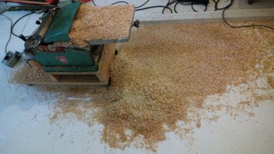

Latjes sorteren op dikte

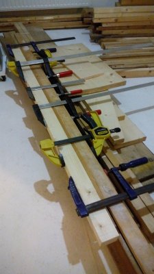

En diktes die niet overeenkomen maak je zelf

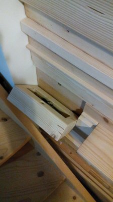

De legplankjes zijn vastgelijmd aan de balk eronder en/of erboven
Heel apart, ik heb het nog nooit ergens gezien, als er hardhouten latjes tussen zaten, was het misschien wat meer kleurrijk geworden, maar dat is mijn persoonlijk smaak.
Groet pel.

Dank je.

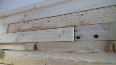

Het is al druk genoeg zo, dus ik vind één kleur wel goed. Het is vooral vuren, maar vast ook wat grenen en/of andere naaldhoutsoorten. Dat verschil zie ik toch niet ;)

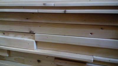

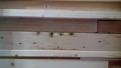

Nog een paar detailopnames:

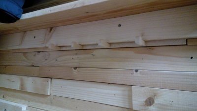

De kinderkapstok

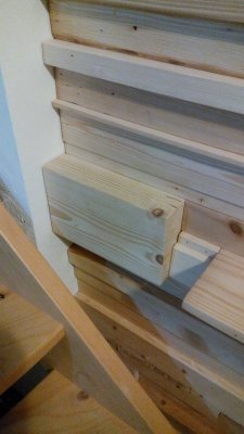

Na het schuren werden deze gangetjes zichtbaar
