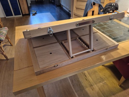

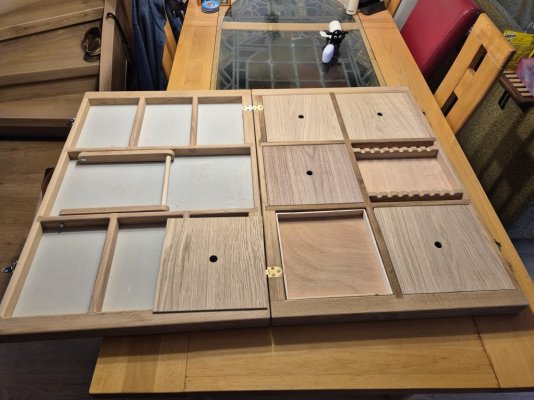

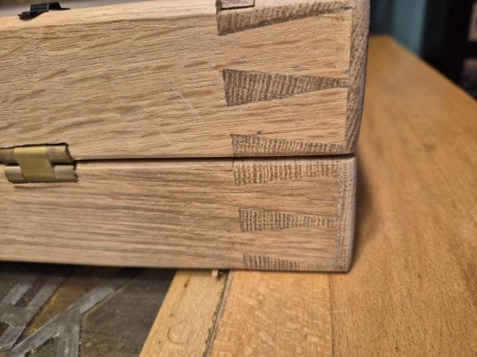

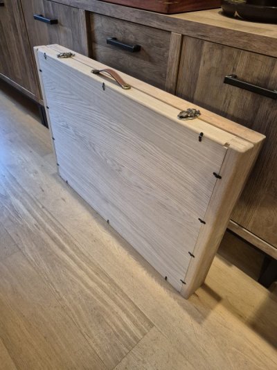

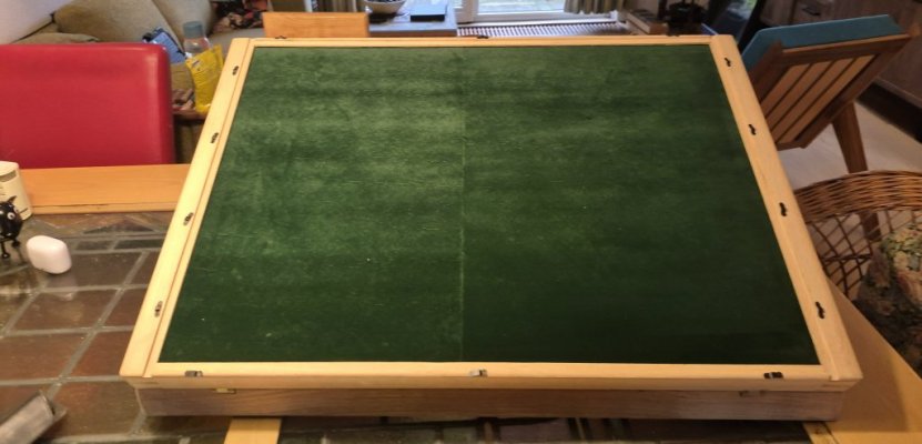

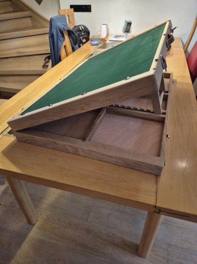

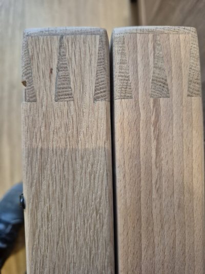

puzzeltafel van eikenhout met verdekte zwaluwstaart verbinding .
de tafel kun je in diverse standen plaatsen en binnen in is er ruimte voor 5 bakjes uitneembare bakjes om de puzzelstukjes in te plaatsen

daar was ik al een paar weken op aan het broeden ....
tof uitgewerkt !!
hoe zwaar is zo'n tafel ?
de bakjes zijn uit multiplex ?
en waar heb je je afmetingen op gebaseerd ?

Ik denk een kilo of 15 bakjes zijn ook van ook van eikenhout met gefineerd eiken multiplex .
Afmetingen zijn gebaseerd voor een puzzel van 800x600mm
Het idee is gebaseerd op een you tube filmpje waarbij ik het model verbeterd heb .
