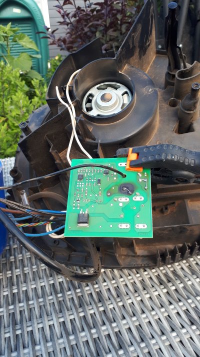

Ik heb zelf een Husqvarna en een soortgelijk probleem, kap eraf gehaald en de printplaat opgezocht, daar bleek gewoon een print spoor licht verschroeid te zijn, komt wel vaker voor dat dit soort sporen te licht uitgevoerd worden, draadje erlangs solderen en weer werken als een malle.

Dank je wel Fantic, ik zal eerst eens op zoek gaan naar de printplaat en deze eens bekijken.
Het is wel een stofzuiger op leeftijd, maar ziet er nog uit als nieuw, hopelijk is hij weer aan de praat te krijgen.
