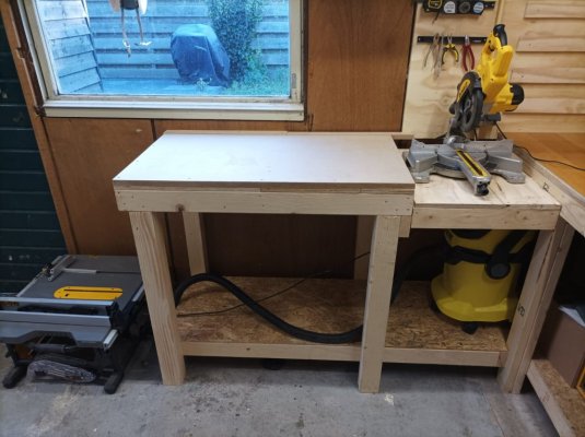

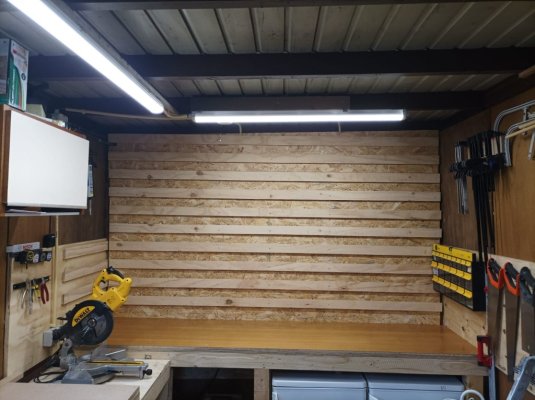

Inmiddels weer wat opgeschoten, de french cleat muur is klaar. Nu nog houders maken voor mijn gereedschap zodat ik alles wat kan ophangen. Het werkblad heb ik gemaakt van wat stukken oude vloer die ik tijdens het renoveren van mijn huis bewaard heb.

Ook het tweede deel van de werkbank heb ik een begin aan kunnen maken. Uiteindelijk toch bij het oorspronkelijke idee gebleven. Het laatste wat ik nog moet doen is het maken van een frame waar de tafelzaag op kan komen te staan.

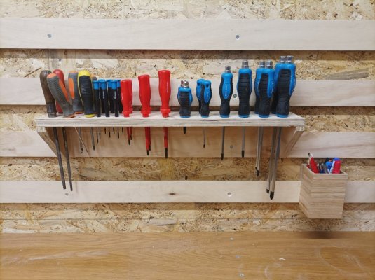

Laatste weken weinig kunnen doen door drukte. Maar vanavond even een uurtje aan t knutselen geweest en de eerste houder voor op de muur gemaakt!
Ik had schroevendraaiers gekocht van Datona(die blauwe). Echter hebben twee platkopschroevendraaiers het bij de eerste schroef al direct begeven, dus ik ben nog niet zo te spreken over de kwaliteit.

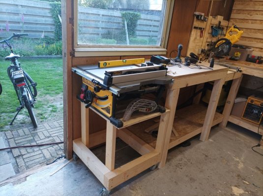

Ik heb een frame gemaakt waar de tafelzaag op kan staan, hier zitten nu nog wieltjes onder van de karwei. Maar door de ongelijke vloer staat hij niet waterpas. Ik moet nog verstelbare wielen kopen en dan staat hij hopelijk mooi waterpas.

Die gereedschapswand ziet er mooi uit, welke afmetingen heb je aangehouden van de cleats en hoever zitten ze van elkaar af?
casselt
13 apr 2020
102
62
Omgeving Leeuwarden
Dankjewel! Ik heb stukken multiplex op 12cm gezaagd en deze met een hoek van 45 graden door midden gezaagd. Qua afstand zit er nog 1,5cm boven de cleat!
