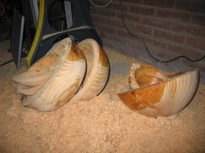

Ik had een paar weken geleden een stuk stam van een atlasceder gescoord. Via de kapvergunning in een van de lokale suffertjes las ik dat deze er aan moest geloven, 35 jaar jong. Helaas voor hem maar prima voor mij. 4 stukken van 60 cm opgehaald en bij Mark het hart eruit gezaagd. De kopse kanten ingesmeerd met verdunde witte houtlijm en voorlopig even geparkeerd. Bij het draaien moest je wel een regenjas aan. Tjonge wat slingert er een vocht uit, gigantisch.
Eerst bij Mark en later ook bij Ronald met een Oneway Bowl Saver uit twee stukken telkens drie schalen ruw eruit gehaald en die een beetje nagedraaid. Ingesmeerd met weer houtlijm en die bij Ronald gedompeld in een wok met gesmolten met parafine. Nu maar een jaartje geduld hebben totdat de boel droog is om definitief te draaien.

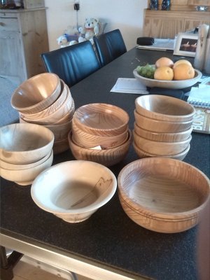

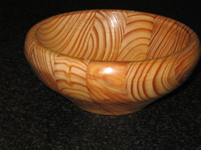

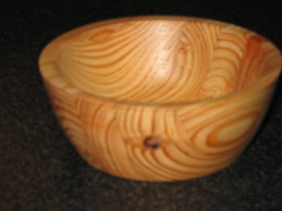

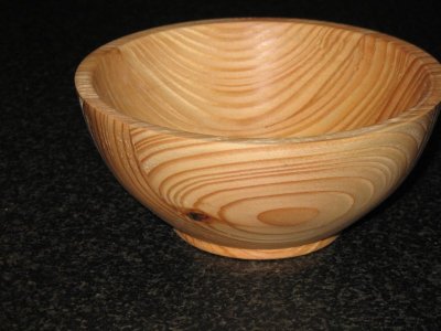

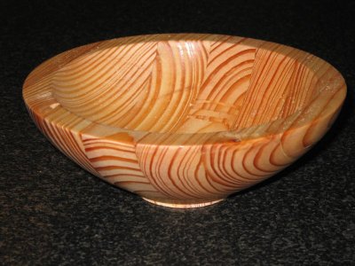

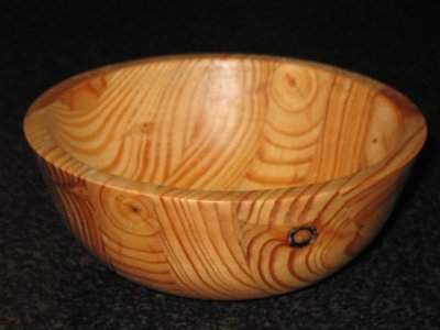

Nu heeft een schoonzoon van de voorzitter een groot spantenbedrijf in Veenendaal. Ook is mijn schatje secretaris bij Radius NHN en al gauw werd de link gemaakt. Kunnen de leden van Radius niet voor Kerst 2015 alvast beginnen met het draaien van 170 schaaltjes. Voor het hout wordt gezorgd, blokken gelamineerd lariks van ongeveer 20x20x10 cm. Onze leden zagen dit wel zitten en de deal werd gesloten. Ik heb deze week een start gemaakt en een paar schaaltjes gedraaid en afgewerkt met Danish Oil.

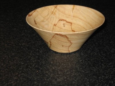

Ik had ook nog een afvalstukje van iets (es, esdoorn?) met slaap erin. Ook maar een schaaltje draaien, maar nu 2 mm dun. Een beste klus en ik moest 2 keer een hulplijn met CA-lijm inschakelen om de boel te redden.

Gisteravond weer een bijeenkomst gehad van Radius NHN. Er zijn weer een twintigtal schaaltjes gedraaid voor de Zonnebloem afdeling Enkhuizen.
De teller staat nu op 98, dus nog 72 te gaan. Maar dat gaat vast lukken.

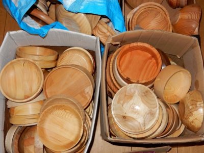

Gisteravond weer een flink aantal schalen gescoord voor het Zonnbloemproject in Enkhuizen.
De leden van Radius NHN hebben 73 schaaltjes gedraaid wat de tellerstand op ruim 180 brengt.

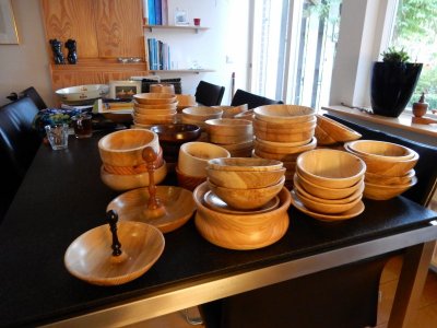

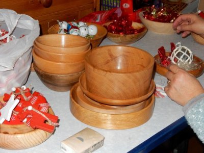

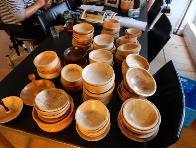

Vandaag was het D-Day voor de Zonnebloem afd. Enkhuizen. Ze krijgen van Radius NHN 177 gedraaide houten schaaltjes overhandigd voor hun gasten, vnl. oudere of zieke medemensen die wat extra aandacht nodig hebben rond de feestdagen.
Het idee is afkomstig van mijn vrouw Jeanne, die zowel secretaris is van de Zonnebloem in Enkhuizen als ook secretaris van Radius Noord-Holland Noord. Een jaar geleden vroeg ze de leden tijdens een bijeenkomst of ze er voor voelden om 170 schaaltjes te draaien voor een goed doel. Na eerder ruim 100 kandelaars voor een kinderproject op de Broeker Veiling gemaakt te hebben stemde eenieder er direct en volmondig mee in dit uitdagende en ambitieuze project op te pakken.
En voor het benodigde hout werd ook gezorgd. Het toeval wil dat de schoonzoon van Marja, de voorzitster, de directeur/eigenaar is van Heko Spanten BV in Ede. Zij zou wel even met hem regelen dat er hout beschikbaar werd gesteld. Nou dat gebeurde dan ook. Regelmatig arriveerden er tassen en dozen vol blokken gelamineerd lariks in huize Hermans die vervolgens weer verdeeld werden onder de houtdraaiers bij de eerstvolgende bijeenkomst. Het hout bleek voor sommigen een hele uitdaging te zijn omdat de nerf natuurlijk alle kanten op ging en het draaien er niet makkelijker op maakte. Maar met echt scherpe beitels was het goed te doen. Een aantal draaiers koos ervoor om uit de eigen houtvoorraad te putten, wat ook heel fraaie exemplaren opleverde.
Het eindresultaat was een mooi palet van allerlei houtsoorten en modellen. Er waren er geen twee hetzelfde, allemaal unieke exemplaren. Maar ja, een schaaltje is, hoe mooi ook gemaakt, ook wat kaal en verdient natuurlijk wat gepaste aankleding en een leuke opvulling. Van tevoren was hier natuurlijk al rekening mee gehouden en werden er allerhand lekkers en diverse leuke dingetjes ingekocht.

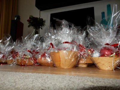

Voor het zover was moest er nog wel wat gebeuren. Om 9.30 u stonden 6 dames op de stoep om te komen inpakken. In no-time hadden ze een routing voor elkaar en werd er volop topproductie gedraaid. Schaaltje vullen met plastic sliertjes, een kerstbal, een paar bonbonnetjes, een houten en een chocolade ophangornamentje en tenslotte een lief kaartje erbij. Cellofaantje erom, mooi lint met krulletjes eraan en dan de volgende schaal weer. De inpakdames werken als een goed ingewerkt team en vallen van de ene in de andere verbazing, “wat een mooie schaaltjes en wat een werk is dat geweest”. Als extra arbeidsvitamine doet de nieuwste CD van Adèle ook mee en met tussendoor twee keer koffie en versgebakken cake is het heel gezellig.
Drie uurtjes later stond alles klaar om ‘s middags door de vrijwilligers opgehaald te kunnen worden. Iedere vrijwilliger heeft een of meerdere gasten die elk zo’n schaaltje krijgen.
Om na gedane arbeid de magen te vullen wordt er nog even een lunch gemaakt. De dames krijgen heerlijke broodjes gezond en broodjes zalm voorgeschoteld. Het smaakt ze goed en ik weet zeker dat ze volgend jaar weer in de rij staan voor een volgend inpakproject.
’s Middags is het een komen en gaan van vrijwilligers die de schaaltjes komen ophalen voor hun gasten. Ze vinden het allemaal prachtig en zijn ervan overtuigd dat de gasten het ook erg weten te waarderen. Alle betrokkenen loven de insteek van ‘de ene vereniging doet belangeloos wat voor de andere’.
