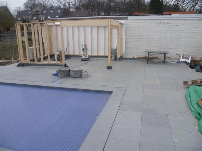

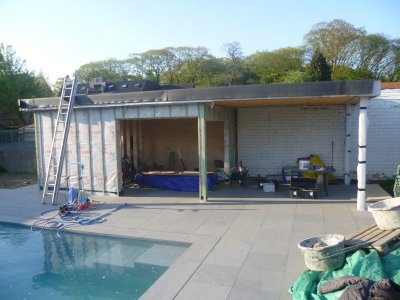

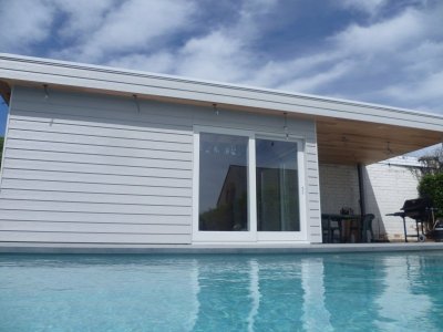

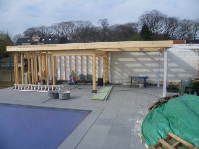

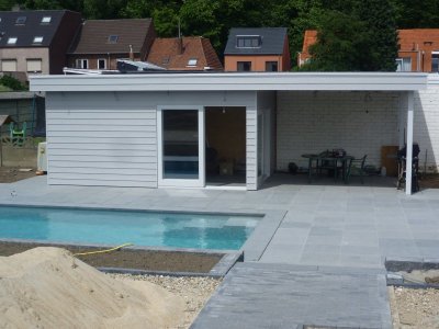

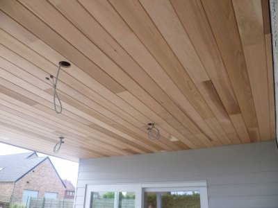

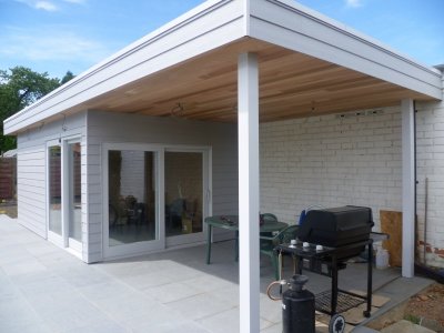

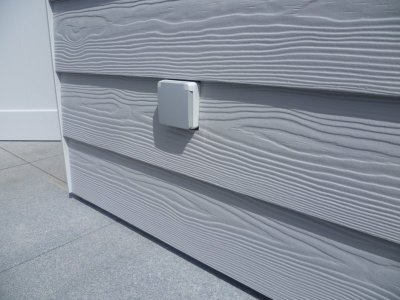

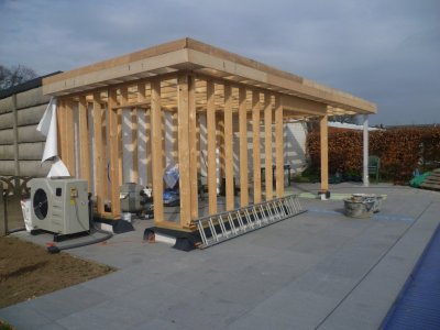

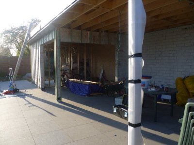

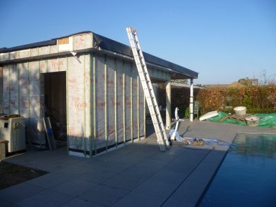

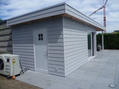

Dag formuleden,

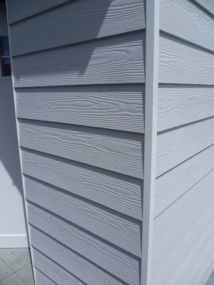

bij deze een van mijn laatste projecten voor een klant van me. Poolhouse opgetrokken uit sls en afgewerkt binnen met osb15mm, buiten eternit sidings en ceder plafondbekleding.
Alles goed geisoleerd met een epdm dakafwerking.
later volgt hier nog een toilet, keukenblok en een douche in.
afmetingen lengte 10m, breedte 4m, hoogte 3,6m

Osb is verfklaar en krijgt gewoon twee witte latexverflagen.
Na enige tijd worden er gipsplaten tegen geplaatst.

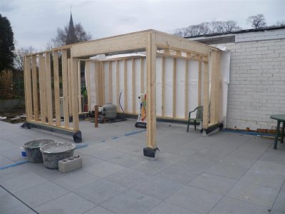

Ziet er heel mooi uit!!
Hoe zit het geheel vast aan een fundatie oid?
Gr rick

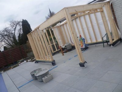

Dat ziet er strak en netjes uit. Ik moest even goed kijken waar het werd opgezet want het lijkt veel op de constructiewijze in Amerika. Alleen bepaalde details zijn niet geheel volgens "code". Ik denk dat de gebruikers hier blij mee zullen zijn.

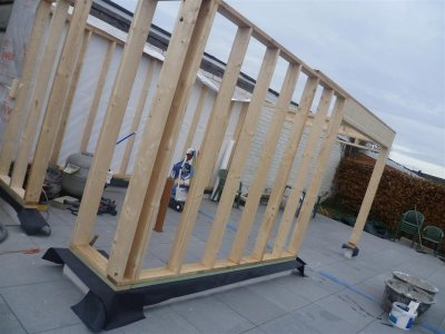

Het geheel staat op een gemetselde cellebetonblok die met draadstangen door het hout-blok en vloer heen gaat. Chemische verankering op zn best.
ik zou blij zijn met wat nuttige feedback dus houd u zeker niet in. Ik kan alleen maar bijleren. Dit is mijn tweede poolhouse die ik op deze wijze maak.
er zullen snel nog wat foto's volgen.
