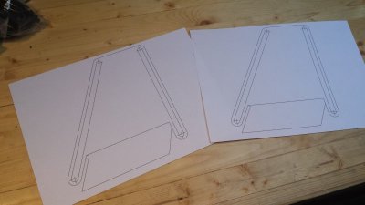

Daarna met Inventor een tekening gemaakt wat nog best lasting was.
Uiteindelijk toch gelukt en uitgeprint op 2 blaadjes.

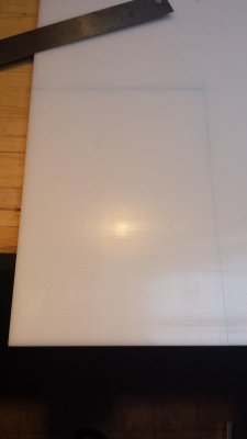

Stukje aftekenen

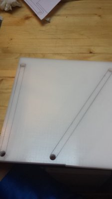

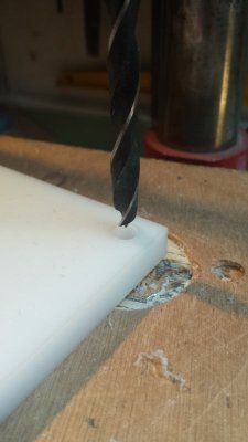

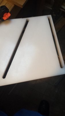

gaten boren voor de sleuven
Aftekenen en zagen met de decoupeerzaag.
2x uitzagen.

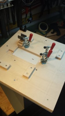

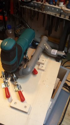

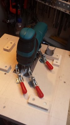

De decoupeerzaagtafel gereedmaken.
Afzuiging erop.
deksel erop geleider eraanvast en zagen maar.

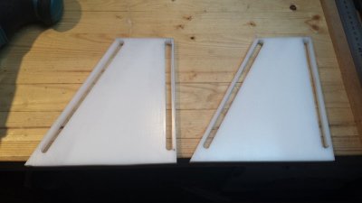

Het resultaat na vele gleufjes gezaagd te hebben.

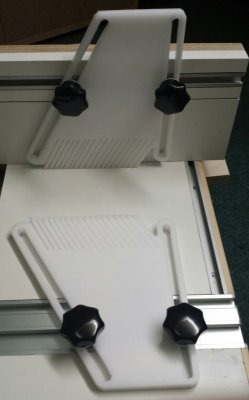

Hoekjes afronden en bouten met sterschroeven monteren.
Het eindproduct.

Ziet er goed uit. !
Bij mijn featherboard is de eerste 'veer' iets korter, als je dan het werkstuk tegen die veer aanlegt dan is die goed op spanning. Misschien een idee voor jou?

Bij mij is de eerste ook korter maar dat is niet zo goed te zien.

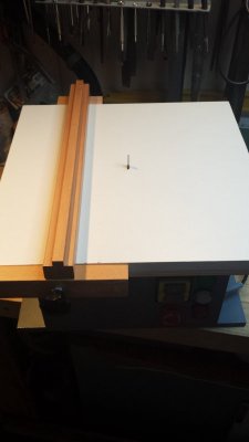

Leuk project! Ik had ook nog nooit gehoord van Delrin, gaaf product zo te lezen. Wat ik ook interessant vind is jouw decoupeerzaagtafel. Heb je daar tekeningen oid van? Zoiets zou ik ook wel willen maken :)
Goed weekend!
3dmazter
10 aug 2014
1.912
441
41
Enkhuizen
Ik denk dat ik nog wel tekeningen heb.
zal kijken.
tis op zich een makkelijk te maken ding.
alleen moet je hem aanpassen voor je eigen zaag.
