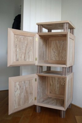

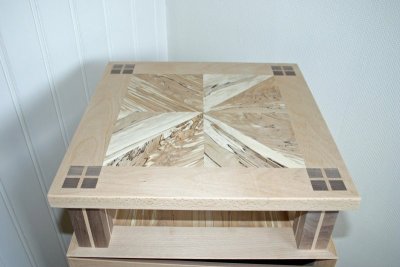

Petje af, heel mooi gedaan! Die ingelegde stukjes noten: heb je die vakjes uitgefreesd (misschien met een mal), en dan de randen met de beitel? En hoe dik/diep? Groet, Jaap Bri
Die vakjes van ongeveer 4 mm diep zijn met de hand (beitel) uitgestoken
stukjes noten zijn er met iets meer hoogte ingelijmd en na drogen met de Japanse zaag vlakgemaakt met het oppervlak.
Daarna nog nageschuurd met de 125 mm excenter.
later ga ik nog met 320 naschuren met de hand om daarna te oliën.
Groet, Kor

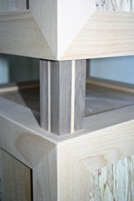

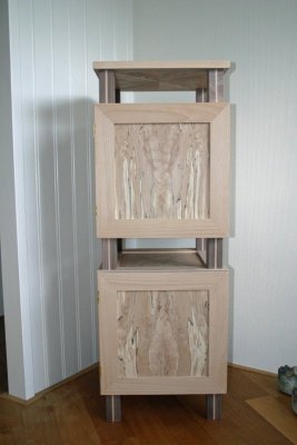

Tof ! Gaaf ! Moooi !! Kan geen goede woorden vinden om het geheel te omschrijven. Hoe zitten de noten "pootjes"vast aan de kasten ? Is de kast een beetje te vervoeren ? (hint..hint)

Wow, wat een prachtige kast Kor!!!
Was wel heel even bang dat het het zo'n Krenov kastje zou worden met die rare lange dunne poten, maar gelukkig zag ik met het naar onder scrollen dat je er nog een kastje onder heb gemaakt!!!
Mag van mij wel linea recta naar de ere galerij!

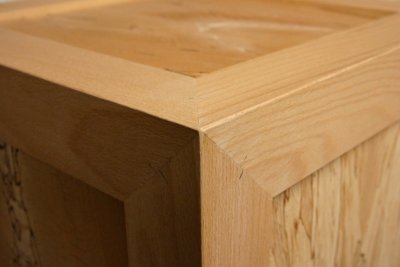

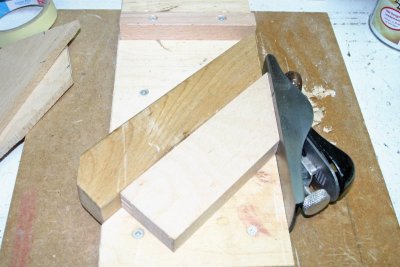

Het verstek is op de cirkelzaag gezaagd, maar daarna passend gemaakt met futselplank en handschaaf.
Een beginnersvraag, wat moet ik me voorstellen bij het passend maken van verstekken met een futselplank en een handschaaf? Jouw verstekken zijn echt prachtig, vandaar...
kiesvoorhout
6 mrt 2008
661
169
Rottum Frl.
www.kiesvoorhout.nl
Een futselplank is in dit forum meerdere malen beschreven.
Maar dit is mijn exemplaar:
Simpel met een 45 en 90 graden aanslag.
Omdat ik de cirkelzaag niet nauwkeurig genoeg vind, zaag ik iets overmaats ( +/- 1 mm)
OP de futselplank gaan de laatste 1/10 van mm's er gemakkelijk af en kun je de verbindingen zuiver pas maken.
Mits de plank goed is afgesteld, de schaaf zuiver haaks is en scherp!.
De 45 graden aanslag kan ik met een papiertje/karton (zie pijl op de foto) nog lichtjes corrigeren.
Het op maat maken gaat deels op gevoel.
De eerste verbinding was bij mij ook niet meteen raak....
door 2 'gefutselde' delen te passen, kun je controleren op haaksheid.
Ik gebruik meestal het kleine Stanley schaafje van op de foto, deze ligt mij lekker in de hand en is zuiver haaks.
Ik hoop, dat het zo wat duidelijker is.
Groet, Kor

@kor : bedankt voor de heel duidelijke uitleg! Er staat nu ook nog zo'n klein schaafje op mijn verlangenlijst... zo blijft die maar groeien :eek:
