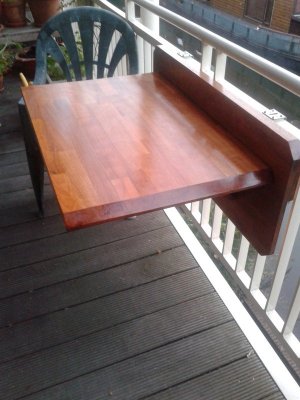

De bovenkant, met afgeschuind en verdikt blad.

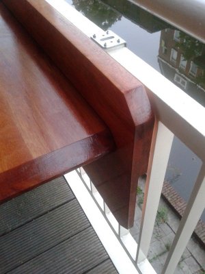

Achterblad, ook verdikt, want al het gewicht hangt er bovenaan.

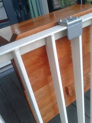

Achteraanzicht: zo hangt hij aan de reling. Helaas was ik zo stom om de haken eerst te laag te schroeven, dus gevuld met 2-comp. lijm.

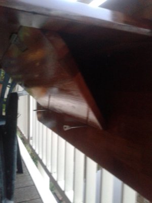

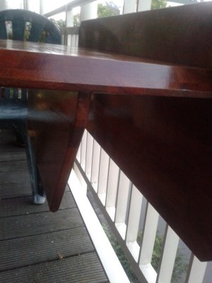

Het blad wordt ondersteund met een dwarsplank en raampinnen. De hoek is 45 graden, zodat dit redelijk goed passend te maken was, ook zonder fancy apparaten en/of kunde...
Als de pennen eruit gehaald worden, hangt de dwarsplank aan het bovenblad. Blad kan dan naar beneden klappen en de dwarsplank past er dan in, zodat de tafel plat opvouwt.
