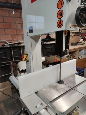

Ik had al een lange tijd een lintzaag (profitech lze 430 geloof ik) en als ik een hoge balk moest verzagen dan lukte mij dit niet met de originele geleiding... Deze is nogal crappy en veel te laag om voldoende steun te bieden...
Daarom een kleine upgrade gemaakt, misschien dat andere er iets aan hebben....

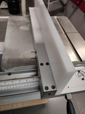

Bij de Metro een plastic snijplank 60*40cm gaan halen en deze op de tafelzaag op 18cm hoogte gezaagd, vastgezet op de geleider met bouten (verzonken).
Werkt perfect en dit heeft mij +- 24 euro gekost

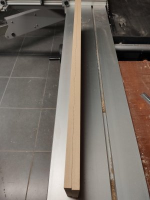

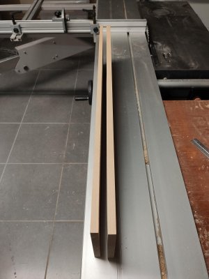

Zaagt toch (redelijk) goed recht, de bladen zijn van tuffsaws
