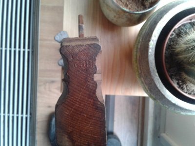

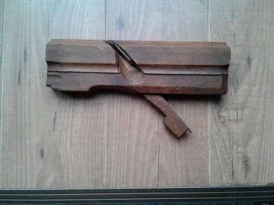

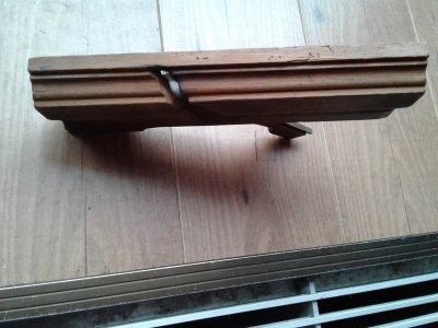

Hallo ik ben op dit forum nieuw ik ben rick 16 jaar oud verzamel al
Een tijdje schaven maar ik kocht laatst deze profielschaaf ik
Kende het merk niet kan iemand me daar bij helpen al
Vast bedankt

Het komt mij - wat vorm betreft - voor als een Nooitgedagt profielschaaf, maar het merk ontbreekt. Misschien werd het wel door Nooitgedagt gemaakt voor een plaatselijke leverancier/groothandel?
Het is volgens mij een 'omgekeerde ojief schaaf'.

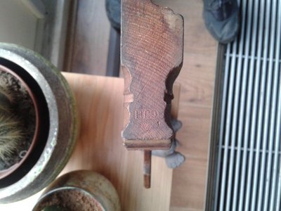

Aan het model te zien is het een schaaf van de firma Nooitgedagt uit IJlst.
Ze maakten niet alleen schaven onder eigen naam maar ook voor handelaren zoals b.v. Röder en Verbeek die ze onder hun eigen naam verkochten.
De letters zijn zeer waarschijnlijk een handelaren merk, hoewel ik de combinatie van CJH met een kroon erboven niet direct thuis kan brengen.
In het boek Vier Eeuwen Nederlandse Schaven staat het merkteken niet in, ik denk ook evenals piet Groeneweg zegt dat het een Nooitgedagt schaaf is, met een merkteken van een handelaar.
