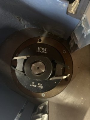

Onlangs een hbm freesmachine gekocht. Nu weet ik niet goed hoe ik het snijmes en het spaandermes moet plaatsen. De spoel draait linksom, welke van de 2 messen raakt het hout als eerste en hoe moet het snijvlak staan?

Zo heb ik de messen inderdaad gemonteerd alleen het resultaat met het frezen is erg beroerd vandaar ook de twijfel of de messen wel goed stonden

Als ze de kleuren niet omgewisseld hebben is de blanke het snijmes en de zwarte het contrames. Dat kan je zien aan het snijvlak en dus zouden ze goed zitten. Toerental?
10.755
3.951
Zo op je foto lijken de messen en spaanbegrenzers niet allemaal het zelfde te zijn. Wat voor hout probeer je te frezen? Meer informatie geeft betere antwoorden.

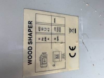

En het is de moeite waard om uit te zoeken, freesblokken hebben en maximaal toerental. Als het toerental te laag is, krijg je veel slag.

Toerental is volgens mij niet zo heel spannend. Ik gebruik deze freeskoppen ook op mijn radiaalzaag en die draait 2800 toeren. Met scherpe messen en een aangepaste doorvoersnelheid krijg ik een prima resultaat.

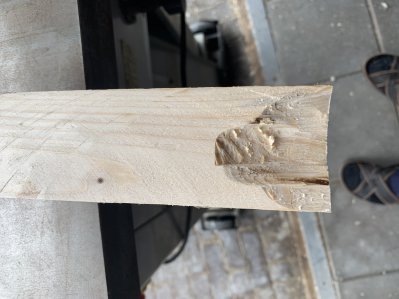

Even een foto van het resultaat zoals het nu draait en het typ nummer, de messen hakken en branden er naar mijn gevoel in het hout. De messen zijn nieuw en het hout is zacht, zou dus zonder al te veel problemen er door moeten gaan.

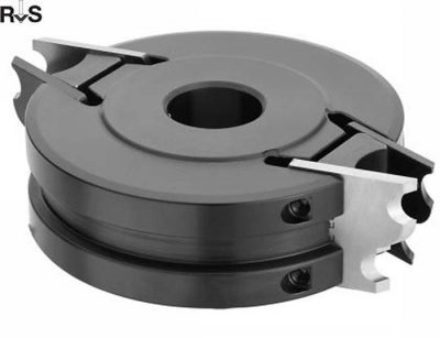

Als ik naar de krullen kijk, zou ik denken dat je aan het meeloopfrezen bent. En vuren is niet echt lekker hout voor freeswerk. Probeer het eens met grenen of eiken. Je foto's zijn niet echt duidelijk, maar volgens mij, is het freesprofiel dat je nu gebruikt, gemaakt om of het boven profiel te frezen, of het onder profiel, maar niet tegelijk. Als je aangeeft waar je woont, kan misschien een van de mede forumleden even over je schouder mee kijken. Een spilfrees kan bij ondeskundig gebruik, wat nare verwondingen opleveren.

Eiken is ook niet echt lekker om te frezen, verder neem je erg veel af in één keer.
Frees je op 3500 of 7000 toeren?
Probeer het ook eens in een paar stappen en zoals chevy66 schrijft aan de rand frezen ipv het midden.

De freeskop LIJKT juist geïnstalleerd. Langs welke zijde voer je het hout aan? Is het bij het getoonde werkstukje de bedoeling het hout aan de langszijde te frezen of aan de kopszijde?
