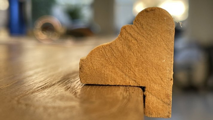

Voor het afwerken van lambrisering wil ik lijsten maken met het profiel zoals op de foto.
De lijst is 28x33mm.
Bestaan er profielfrezen met dit profiel en kunnen die gebruikt worden op een bovenfrees?

Voor een bovenfrees wil je niet zo'n grote frees erop hebben. Dit is denk ik gemaakt met een staionaire frees.
Maar... dit is wel met een bovenfrees te doen, maar je zal met meerdere verschillende freesjes moeten werken om het hele profiel te krijgen. Verdeel het in meerdere stukken, en houd een logische volgorde van frezen aan om het stabiel te houden.
zou kunnen, maar daarvoor moeten we een paar catalogi doorbladeren
als je naar gebruik op een bovenfrees vraagt, dan veronderstel ik dat je er eentje hebt
hoe krachtig is die ?
als voorbeeld 400 W of 2.500 W
een wereld van verschil
