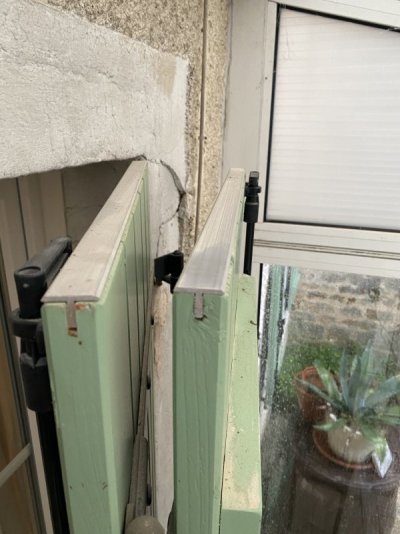

Weet iemand hoe de profielen (zie foto) om de kopse kanten van een houten luik of deur te beschermen juist noemt en waar deze eventueel te verkrijgen zijn?

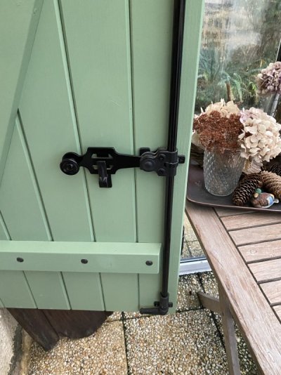

De tweede foto is van een sluiting van een luik met bediening aan de binnenzijde, ik ben nu op zoek naar een gelijkaardig systeem maar met bediening aan de buitenzijde met beperkte zichtbaarheid van het bedieningselement aan de buitenzijde.

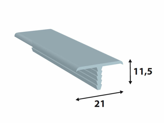

Volgens mij zijn dat gewoon aluminium T profieltje 40-20 of iets dergelijks
ik ben niet overtuigd van de gunstige werking als wat vocht onder komt blijft het in de groef staan
en bij het schilderen kom je er niet onder

Zo te zien heb je het over een aluminium t randprofiel. Luiksluitingen zitten traditioneel aan de binnenkant. Als je ze van buiten wil kunnen sluiten, zal je naar een sluiting voor een set openslaande deuren moeten kijken. Bovenkant van luiken ging vroeger met lood.

Een gewoon T profiel is het echter niet, zijkanten zijn afgeschuind en het stuk in het hout is voorzien van een soort weerhaakjes.

Ostermann heeft de hele serie, je kan ze lief vragen of je als consument een lengte kan afnemen bij ze..
Ik vraag me, net als boertje, alleen af wat het écht doet.. Mijn inziens is goed in de lak zetten nuttiger, hier kan alleen maar vocht tussenkruipen en vooral blijven zitten.
Die luiksluitingen zitten altijd alleen vanuit binnen uit veiligheid; immers heeft een luik geen enkele toegevoegde waarde als hij vanuit buiten te openen is. Dan zijn het simpele houten gordijnen.. Kan je iets meer zeggen over de soort toepassing die je wil?

Als de schuiframen vervangen zijn door naar buiten draaiende of vaste ramen, kan je de luiken niet meer van binnen uit vergrendelen.

Er worden voor een klant een aantal buitenkasten gemaakt, corpus in betoplex welke bekleed worden met teak planken, de klant wil eigenlijk geen beslag zien aan de buitenzijde. Om die reden dacht ik aan de luiksluiting die door een minimale toegang van buitenuit kan gemanipuleerd worden. De kasten moeten niet met een slot worden afgesloten maar moeten wel dicht blijven bij wind of storm, een magneetsluiting is dan niet voldoende denk ik. Het T profiel wil ik gebruiken op de kopse kant van de betonplex voor extra beschreming. Bedankt voor het meedenken.

Betonplex wordt vaak geseald met randensealer . Vaak gebruikt bij de bodem van aanhangers, dus in weer en wind moet het goed blijven.
als sluiting kogelsnappers? Beetje grote nemen die strak kan zetten.
