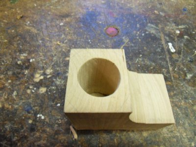

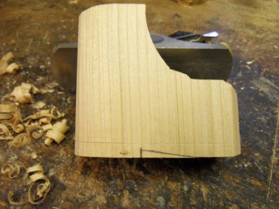

De ruwe vorm uitgezaagd, en de zool van ± 5 mm eraf gezaagd, daarna een gat erin geboord van 32 mm, en de zool er weer onder gelijmd
Gat van ± 32 mm erin

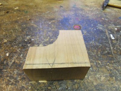

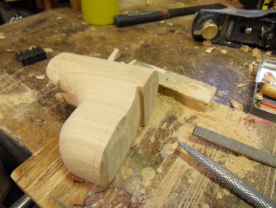

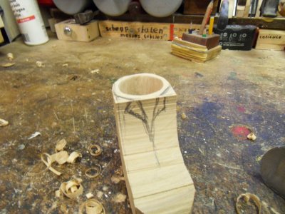

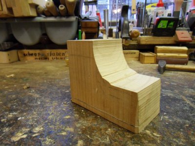

Teken het hoekje af van de opening aan de voorkant van de schoen.
schuur of steek met de beitel rond

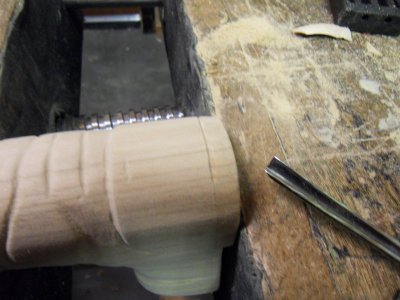

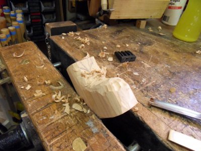

Met de guts en beitel afronden

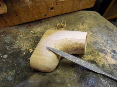

Daarna raspen, blijf met het schoentje rond draaien, dus niet te lang op een plaats blijven raspen.

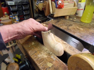

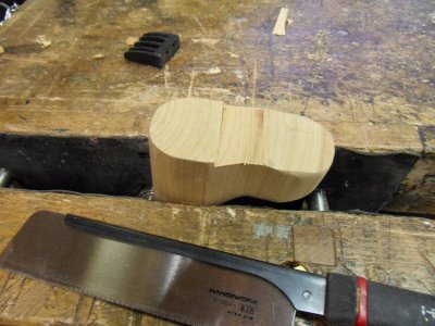

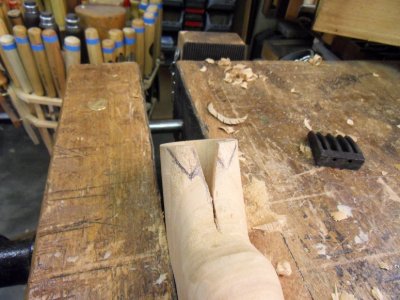

Zaag het hoekje eruit, en hou je duim er achter zodat je de binnenkant niet beschadigd

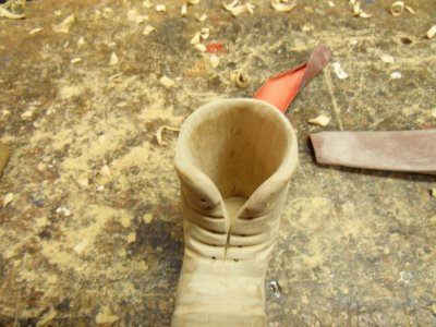

teken de flapjes af
Rasp de flapjes er in

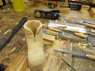

Zaag de hak er uit.

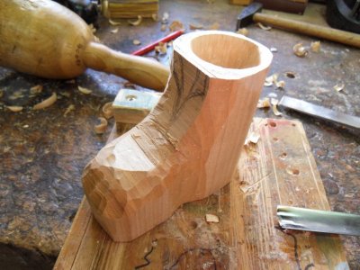

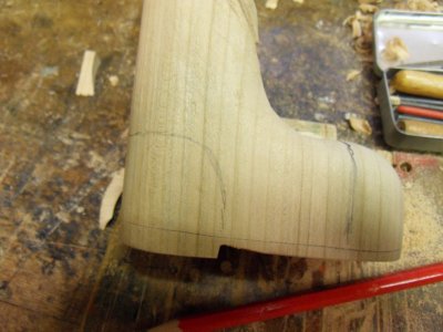

Teken de neus en de hak af

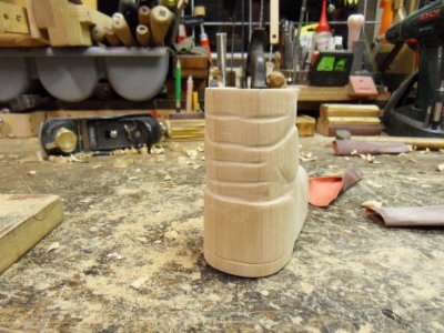

Maak met een dunne rasp of met een burijn een groef.

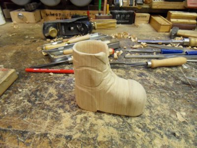

Maak ook groeve waar de enkels zitten

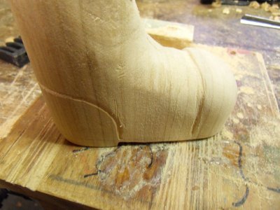

Met een burijntje een groefje maken precies op de lijmnaad

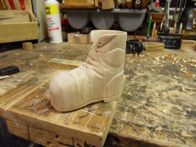

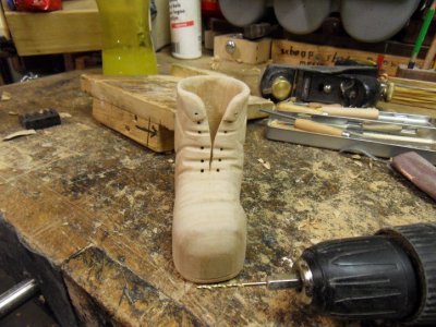

Boor gaatjes waar de veters door moeten.
Schuren
Schuren
En nog eens schuren

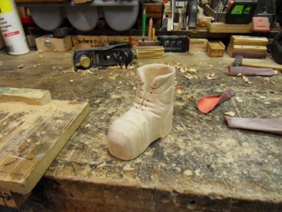

Nog een beetje glad schuren en daarna moet er nog olie over.

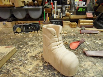

Drie uurtjes later was dit het resultaat.
    99,5 KB · Weergaven: 252

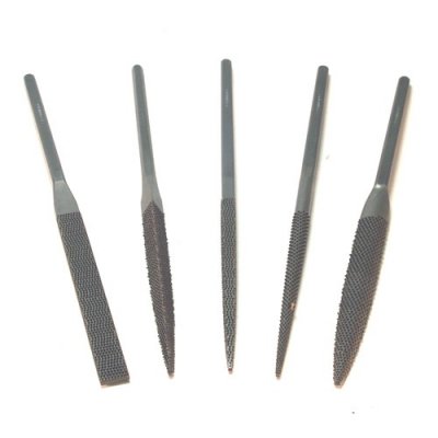

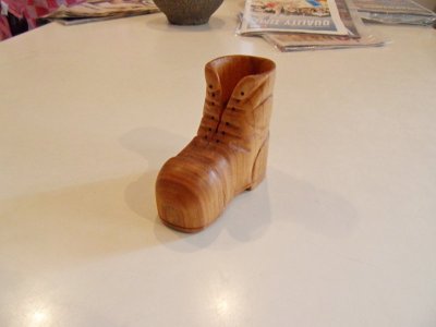

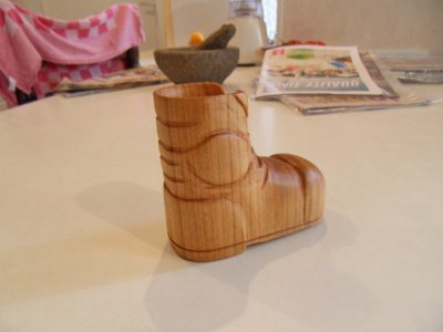

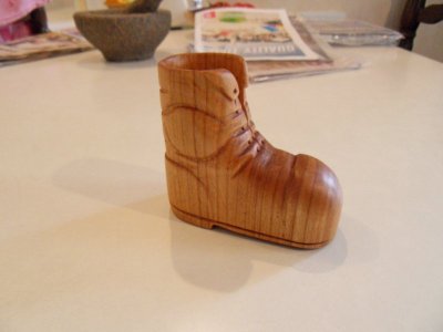

Het schoentje in de verbeterde houtolie gezet, de eerste keer dat ik deze olie gebruikte, hij is wat dik dus gemengd met terpentijn, dit is het eindresultaat afgewerkt met olie. Dit is een goede oefening voor de beginnende knutselaars onder ons, veel gereedschap heb je er niet bij nodig, boormachine, een gutsje of een beiteltje wat schuurpapier en raspen, ik raad aan om goede raspen te kopen daar heb je je leven lang plezier van. Ik heb deze van Baptist ik denk al meer als 20 jaar, en zijn nog steeds scherp, ze zijn niet goedkoop maar dan heb je wel wat waar je heel lang plezier van hebt.

De kleine schoentjes die ik gemaakt heb worden door de dames vaak voor van die houten prikkertjes gebruikt, maar als je het schoentje groter maakt kunt je het ook gebruiken op het bureau om pennen en potloden in te doen. De maat van de schoen is, schat ik in op minstens maat 45 Edwin:) Ik had al een hele tijd niks meer aan houtsnijden gedaan, mede ook omdat ik de draaibank hier had, die ging natuurlijk voor. Maar het deed me nu toch wel weer goed om weer even met het houtsnijden bezig te zijn.

Gebruik je die raspen zonder een handvat?
Ja Raymond, je kunt er zelf hechten aan maken maar ik heb ze altijd zo gebruikt, omdat de raspen zeer scherp zijn, en blijven hoef je niet veel moeite te doen om te raspen. Dit zijn raspen die ideaal zijn voor kleine werkstukjes je hebt ze ook nog in een maat kleiner, die zijn bijna even duur maar zeer goed van kwaliteit. als je met goed gereedschap kunt werken dan kost het de helft aan moeite, neem bijvoorbeeld een botte zaag, dat werkt toch voor geen meter. Dit schoentje is heel makkelijk te maken, ik denk dat een ± 12 jarige hier al mee weg komt, als hij een beetje aanleg heeft voor houtbewerking. Als je het van eikenhout maakt is m.i. het mooiste en ook het makkelijks te raspen, liefst met een noest in.
