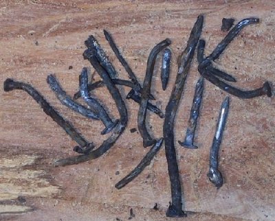

Maar als je kansen wilt nemen kun je als hout draaier wel mooi en goedkoop (vrij) hout vinden, maar soms kost het je, zo had Ik een dikke Plataan stam die toen Ik hem aan het halveren was er wel wat hard spul in had, (zie photo)
Dit kwam allemaal uit een stam en in de zelfde zaagsnede, ketting van de zaag verloor een paar tanden voordat Ik er doorheen was met de help van metaal zagen en beitels:D

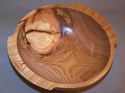

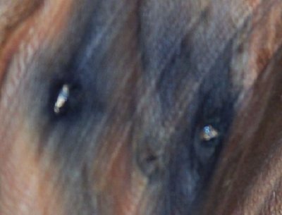

En deze kwam van een stam uit de wildernis, had Ik helemaal niet verwacht, did was een Zwarte Es die we omzaagden om een parkeer plaats te maken, toen Ik deze doorzaagde dacht ik voor een moment dat Ik iets blinkend zag, maar Ik had niets gemerkt en zo dat kon niet dacht Ik, wel toen ik did aan het draaien was vond ik allerlei hagel korrels die in het hout zaten, die plek in de schaal was veroorzaakt doordat iemand er een schot hagel ingeschoten had, Ik heb het zo kunnen draaien dat er in de binnen en buitenkant enkel hagel korrels te zien zijn :)

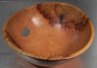

Deze heeft een opening en de zwarte lijn en een klein gaatje van een spijker er in, plus enkele plekken waar de schors beschadigt was (eraf), onze dagelijkse brood schaal nu al voor jarenlang :cool:

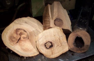

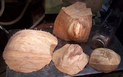

Dan zijn er dingen te vinden waar je van denkt iets goeds te hebben gevonden, maar ondervinding en ervaring wil uitwijzen dat er meer kans is voor een probleem dan een goede vondst :rolleyes:
Zoals deze, geen burls maar alleen maar bulten en holtes en afgebroken rotte stukken tak die overgroeid zijn, en het duirt lang voordat er genoeg hout overheen groeit zodat je het kunt gebruiken.

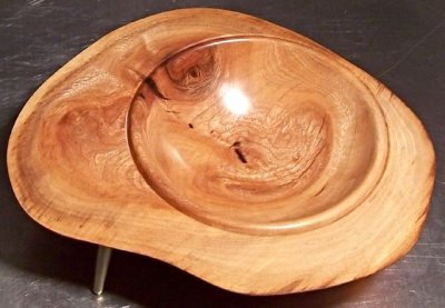

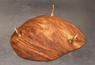

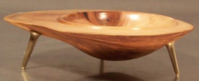

Deze bult (zie links in bovenstaande photos) heb ik gebruikt, maar er was niet genoeg hout voor een voet, daarom heb Ik de messing pootes gedraaid, moeilijk genoeg, omdat elk pootje een verschillende lengte moest hebben om de bovenkant horizontaal te maken, maar Ik was er best wel tevreden mee:D, soms werkt het uit.
