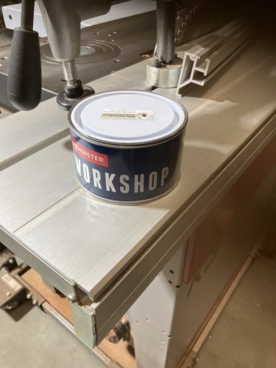

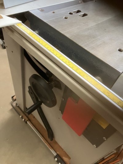

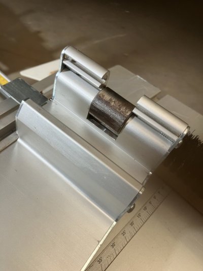

Petrolhead ik heb de rails in de wax gezet een jaartje geleden hij glijdt op zich prima, zou ik het klemgedeelte moeten polijsten???Ik zal wat foto's maken als ik in de loods ben

Sommige wax of smeermiddelen hebben als nadeel dat ze een laagje achterlaten waar na verloop van tijd ook vuil/residu zich aan hecht. Ik zou idd sowieso die nok al eens zuiver maken/schuren, maar aangezien je zegt dat het ontkoppelen het probleem is zeker ook intern even nakijken hoe het er daar uitziet. Misschien belemmert er iets het volledig lossen van de nok tov de rail. De geleider van de Winner is inderdaad beter, maar dat neemt niet weg dat deze ook gewoon zijn ding moet doen.

Dank Petrolhead voor je reactie! Klopt het lijkt vanaf de foto of het nokje geoxideerd is, en dat is het ook, echter het oppervlak voelt echt glad aan. Uiteraard kun je dit gaan opschuren, echter de vraag is, gaat dit het verschil maken?? Ik heb vandaag het geheel nogmaals in de wax gezet en het verschil is duidelijk merkbaar. Raar een jaartje geleden heb ik dit namelijk ook al een keer gedaan. Ik behandel de bovenkant van mijn zaagtafel met die wax van Axminster alsook de rest van de zaagtafel, het trekt niet echt vuil aan, maar zorgt er voor dat alles super smooth glijdt. Intern de boel bekijken? Ik zal eens kijken, of er wat te zien valt bedankt voor het meedenken(y)
