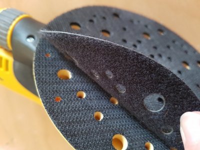

Dan snap ik er niets van..... net nog even naar die van mij gekeken. De beschermpad heeft een zachte en een harde zijde, de zachte zijde kleeft met volle kracht aan het velcro van de zool en aan de hardere zijde blijft ook het schuurpapier perfect zitten. Als ik dat eraf haal komt de beschermpad zelfs geen fractie los, die zit gewoon als een huis. Slijtage is ook nog niet te zien.
Als zelfs je schuurpapier niet plakt dan is er iets mis. Verschil tussen gebruik op de Rotex en Mirka lijkt ook vreemd, velcro is velcro en het gebruik is universeel.
Durf het bijna niet te zeggen, maar heb je ‘m niet verkeerd om gemonteerd. Dan plakt ie wel maar erg slecht.

Dan heb je wellicht een slecht exemplaar.... de mijne zitten als een huis op zowel 150 als 125 zolen en ook op mijn 125 Dewalt is er geen probleem.

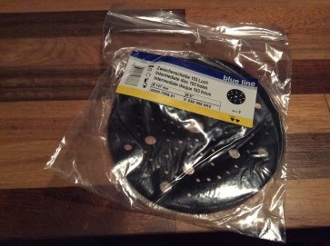

Foto?

Daar is in het geheel niets mis mee. Moet moeite doen om het eraf te krijgen. Als ik zonder de tussen zool schuur werkt alles prima.

Ik ga er wel een keertje mee naar gereedschappro. Daar komen de tussenpads en papier vandaan. Werkt Festool zonder de tussenpads?
