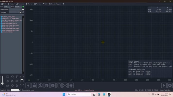

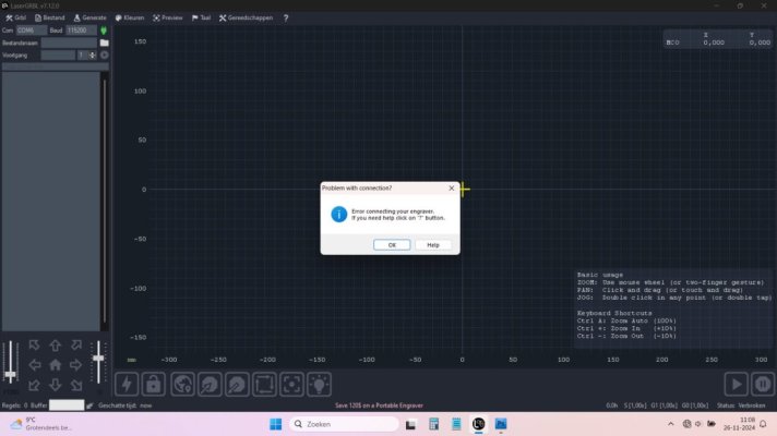

Goedemorgen, ik heb een probleempje met mijn lasercutter. Ik heb enkele weken een SCULPFUN® S9 Laser Graveermachine - 90W Laser Cutter. Inmiddels kan ik ook enigszins met het apparaat uit de voeten. Echter sinds enkele dagen geleden wild het apparaat geen verbinding meer maken met de laptop. Het programma dat ik gebruik is LaserGRBL v7.12.0. Wanneer ik op de verbindingsknop druk komt er een tekstje in beeld maar wordt er geen verbinding gemaakt. Als ik dan nogmaals druk verschijnt er een foutmelding (zie foto's). Alles al meerdere malen opgestart en opnieuw aangesloten. Ook de aangeboden hulppagina-adviezen heb ik reeds opgevolgd. Er loopt al contact met de fabrikant maar dit gaat heel erg traag. Heeft iemand ideeën???

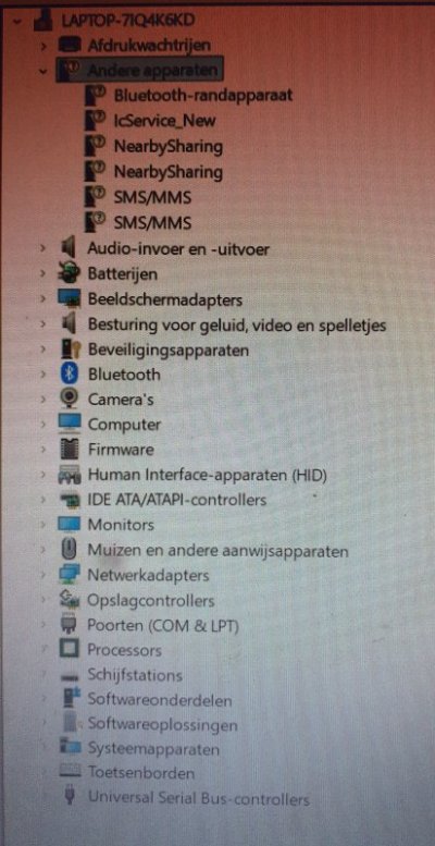

Deze lasercutter werkt met Windows? USB problemen kun je het beste aanpakken via Device Manager (tegenwoordig goed verstopt): Start device manager
Wanneer de lasercutter in deze lijst staat kun je hem verwijderen om daarna opnieuw te installaren. Het kan ook zijn dat hij er in staat als "Unknown Device" of "Unknown USB device" met een geel vraagteken. Maar wees voorzichtig met wat je aanpast: dit is ook de plek om je Windows-installatie om zeep te helpen.

kijk eens onder "poorten (COM-LPT)" of COM6 er wel is. Als je je usb stekker er uit en er in doet moet deze verdwijnen/verschijnen. Mogelijk krijg je een ander COM nummer als je de stekker er in steekt, dan moet je dat rechtsboven in lasergrbl ook aanpassen naar dit COM nummer

windowstoets+x > apparaatbeheer / device manager, kijken of er geen gele uitroeptekentjes zijn (ik zie er bij jou een paar, die kunnen in principe de problemen veroorzaken)
check bij com poorten of de juiste com poort gevonden is
dan pas lasergrbl starten en verbinden
check ook rechtsonderin of er niet stiekum andere programma's draaien die com6 willen gebruiken.
kijk ook bij windows update > advanced options > optional updates
daar zouden zomaar de drivers voor de aparaatonderdelen met de gele uitroeptekentjes tussen kunnen staan
als dit niet werkt, rechtermuisknop op com6, en dan de driver verwijderen, dan haalt hij bij het opnieuw verbinden de laatste driver binnen, die zou gewoon moeten werken. Je kan altijd de driver nog downloaden van de fabrikant van de chip CH341SER.ZIP - NanjingQinhengMicroelectronics

Bovenstaande net allemaal gedaan.
Ook de driver verwijdert. Helaas verandert er niets.
