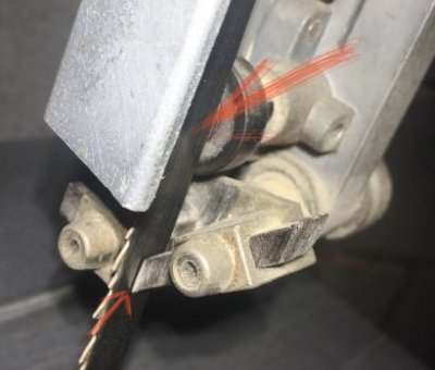

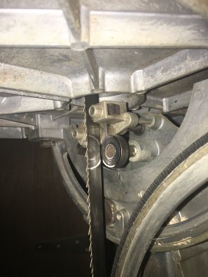

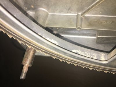

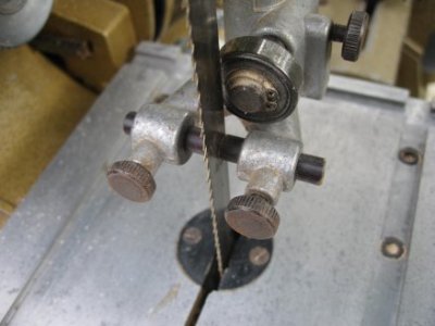

Last but not least nog een paar shots van de lagers:
Bekijk bijlage 93977 Bekijk bijlage 93978 Bekijk bijlage 93979 Bekijk bijlage 93980
Die onderste kogellager krijg ik er niet helemaal lekker achter, maar of dat het probleem zou kunnen veroorzaken? Nogmaals, hij heeft het een halve dag wel goed gedaan... Benieuwd of jullie er kaas van kunnen maken.

Het zaagt echt scheef. Dit kan komen door een botte zaag maar ook doordat de tanden onvoldoende zetting hebben. Als het lint op de schijf ligt, mogen de tanden het loopvlak niet raken, anders drukt dit de tanden aan 1 kant plat.
- lagers moeten juist gezet worden, ik zou zeggen: de lagers en boutjes in de wd40 zetten en proberen alles wat gangbaar te maken.

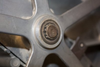

Probleem lijkt opgelost! Onderstaande pin was aan te draaien met een inbussleutel, dat heb ik gedaan en hij zaagt nu lekker door. Wel is het zo dat het zaagblad nog de neiging heeft naar voren te kruipen op de wielen zodra er gezaagd wordt, maar dat zal ongetwijfeld met de geleiding te maken hebben. Bovenste wiel is namelijk mooi afgesteld.
Daar kan ik komend weekend mooi mee aan de slag dan, zodra ik de nieuwe lagers en zaagbladen heb.
Bekijk bijlage 93999
Allen enorm bedankt voor de hulp! Was een bijzonder leerzaam probleem met uiteindelijk een vrij makkelijke oplossing. ;)
