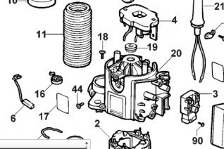

Beste schrijnwerker, bedankt voor je antwoord maar is het niet zo dat als de koolborstel stuk zijn de frees helemaal niets meer doet? Is pos 4 de condensator?

Er kan ook een barst in de koolborstel zitten.
Ik denk dat je ze er zoo uit kan halen.
Pos 4 is een stukje elektronica dat zorgt voor het toerental en starten/stoppen, het is niet de condesator.
De condensator dient over het algemeen voor het starten van de motor.
