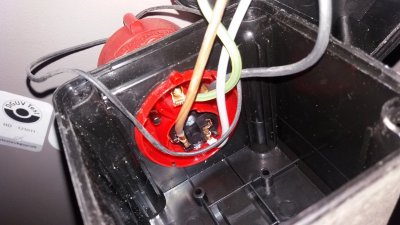

Wanneer ik de stekkerdoos op de machine open draaide zag ik 4 draden die aangesloten zijn:

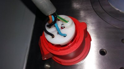

En de stekker die erin zou gaan 5 draden:

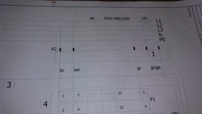

Een deel van het schema van de machine:
Ik neem aan dat het dus gewoon een kwestie is van de draden in de machine te wisselen.. Wie maakt mij wijzer?? (in mensentaal ;) )

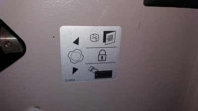

Ik zie nu pas deze sticker... Ik dacht dat de knop enkel diende om de cover van de zaag te locken, dus die stond volledig omhoog. Eens ik deze in het midden zette, draaide de machine meteen zoals het hoort. Bedankt voor het meedenken Mathieu :cool:

Normaal gesproken heeft een 3 fase elektromotor geen nul (N=Blauw) nodig vandaar de missende draad.
Op je tekening is dit ook te zien L1=SW (zwart) L2=BR (bruin) en L3=GR (Grijs), PE=GNGE (Geel/groen)
Is er in de meterkast geen groep uit gevallen?
Edit, laat maar. Je post kwam ten tijde dat ik dit bericht typte :)
