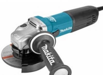

Als je dergelijke kan uitrekenen, kan je wellicht een lichtschakelaar vinden die dat kan hebben
die zijn er, maar hij is ondertussen afgeschreven, brak een lamel uit de collector en toen sloegen de koolborstels kapot.
heb nu deze.
