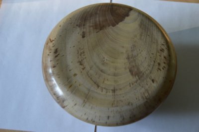

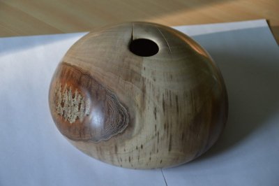

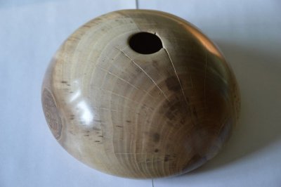

Ik heb mijn nieuwe Rolly Munro uitholbeitel geprobeerd op een stuk notenhout met droogbarsten.
Diameter is een goeie 20cm, afgewerkt met poriënvuller en Woodwax22.
Ronny

Ik neem aan dat je hem vooral op de binnenkant uitgeprobeerd hebt? Hoe beviel dat? Was het gemakkelijk de binnenkant glad te maken en de wand overal even dik? Kreeg je überhaupt de spanen gemakkelijk er uit door dat heel kleine gat?
Ronny63
24 aug 2014
702
33
Vlaams Brabant (be)
Ik neem aan dat je hem vooral op de binnenkant uitgeprobeerd hebt? Inderdaad, enkel de binnenkant.
Hoe beviel dat?
In het begin stond de spaanbegrenzer wat teveel open en moest ik krachtig vasthouden en kreeg ik serieuze schokken wanneer hij hapte, achteraf heb ik deze wat minder gezet en was de weerstand beter.
Nee en nee, uiteindelijk is de binnenkant niet helemaal glad en zeker niet helemaal even dik, dat wordt oefenen in de toekomst, volgende keer zal het een meer open vorm zijn, zodat ik wat meer kan zien wat ik doe.
Na een tijd begon ik de weerstand te voelen wanneer de binnenkant vol met spanen zat, heb ze dan (stilstaande bank) met een vinger eruitgewerkt.
