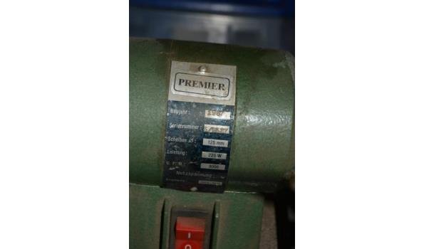

Kent iemand het merk premier als slijpmachine. Ik kan er een kopen

Waarom is het merk belangrijk? De belangrijke zaken zijn, wat voor stenen zitten er op? Wat voor slijpsteunen zitten er op? Waar wil je de machine voor gaan gebruiken? Zijn de stenen die er op zitten geschikt voor het werk wat je er mee wil gaan doen? Zijn de stenen nog in model? Niet te klein, stukken er af, slingering. Een nieuwe slijpmachine kost 30 euro. Tel daar maximaal 30 euro bij voor eenfijnere witte slijpsteen .

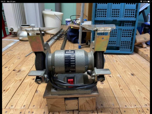

Ja dat is u juist het probleem. Ik heb er geen inzicht in. Maar de stenen lijken mij prima . 3000 toeren per minuut . Bij gevoegd een betere foto. Eigenlijk wil ik er gewoon wat hout beitels op slijpen.

Zoals Chey 66 al reeds zei: kijk naar de specificaties.
Vele machines vind je onder verschillende merknamen en worden in dezelfde China fabriek gemaakt. Ze worden er in verschillende kleuren gespoten en krijgen er de verschillende merknamen op.
Belangrijk is ook de diameter van de as , waar de stenen op komen. Tegenwoordig is dat vaak 12,7 mm ( halve inch) bij de machines uit China ( halve inch). En natuurlijk is het vermogen (Watt) belangrijk. Verder zijn nog essentieel: draaisnelheid en diameter van stenen waar voor de machine is gebouwd. Dus de diameter van de juiste, nog ongebruikte stenen, 150mm en 200 mm zijn het meest gangbaar bij houtbewerkers.
Ik kan kan nog juist lezen dat het een 125 mm machine is met ergens iets van 225 watt. Met enkel grijze stenen erop.
Laten liggen is mijn advies.
Ga voor een 150 mm machine met reeds een witte steen erop.

Ik meen ook te zien dat de leunspanen enkel voor en achteruit kunnen, dat ze niet kunnen kantelen. Je kunt de gewenste slijphoek dus niet instellen. Met deze machine moet je al een ander leunspaansysteem aanschaffen of zelf maken.
Laten liggen.

Ik heb zo'n machientje om mee op klus te nemen. Makkelijk om iets af te bramen, of boortjes te slijpen. Maar ik zou er niet meer dan 7,5 euro voor betalen. Zou een slijpmachine zoeken met aan een kant een 40mm brede witte steen.

Kijk daar heb ik wat aan. Ondanks dat hij er redelijk uitziet is elke cent te veel. Bedankt voor jullie antwoorden
10.205
3.644
Dit soort machines vragen ze vaak best hoge tweede hands prijzen voor. Je hebt een nieuwe ferm met een 40mm brede steen voor een euro of 60 nieuw . Een hbm 90 euro. Ik heb al vele jaren een kinzo aan de muur hangen. Het enige dat ik heb vervangen was de schakelaar, omdat ik daar met een stuk hout tegen aan stootte. En ik slijp vermoedelijk een stuk meer dan de meeste mensen, die zo'n machine alleen voor de hobby gebruiken. Je kan zoals reeds is opgemerkt, je geld beter besteden aan een goede beitel steun.
