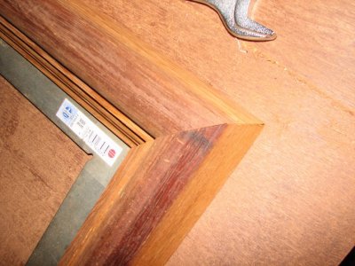

Ik heb een test gedaan met mijn huidige afkortzaag en kwam na wat instelwerk tot volgend resultaat.
Bekijk bijlage 4783
Resultaat is na wat instelwerk mooi haaks, alleen zit er in de linkerlijst aan de onderzijde (buitenhoek) een spleetje
en aan de rechterlijst aan de bovenzijde een spleetje.

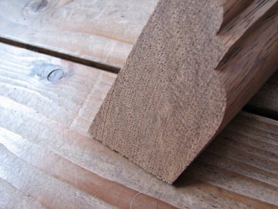

Op de volgende foto is te zien dat het zaagblad het laatste stukje wat opzij is gegaan(links scherpe hoek).
Vast geklemd, langzaam zagen etc. dit laatste stukje onzuiver gezaagd blijft, alleen bij zachtere houtsoorten wordt het minder
tot nihil. Gezien er geen speling op de lagering zit neem ik aan dat het zaagblad bij het laatste stukje deformeert.

Het instellen op de 45 graden van de machine kost me zo'n 10 minuten, zodra ik de machine weer op 90 graden wil zetten
moet ik wederom testen, idem weer om exact op 45 graden te zetten, erg omslachtig omdat er geen vast punt is.
Nu heb ik om het gemakkelijker te maken een 90graden plaat en een 45 graden plaat gemaakt die ik bij instelling naast het zaagblad leg
om zo direct vast te kunnen zetten.
Voordat ik een andere zaag ga kopen wil ik wel eerst testen om te zien of ik daar sneller mee kan instellen en een nog netter resultaat.
