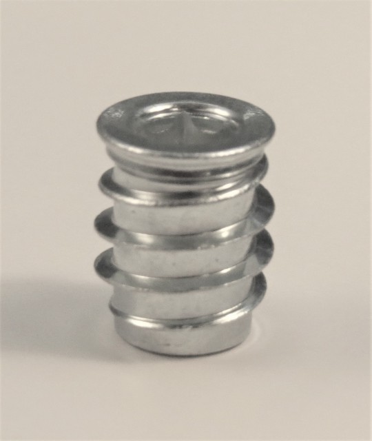

Ik draai ze er altijd met de boormachine in. Voorlopig nog geen enkele gehad die er verkeerd inging.
Het zijn er wel altijd met een zeskant. deze draai ik er met de zeskant bit in.

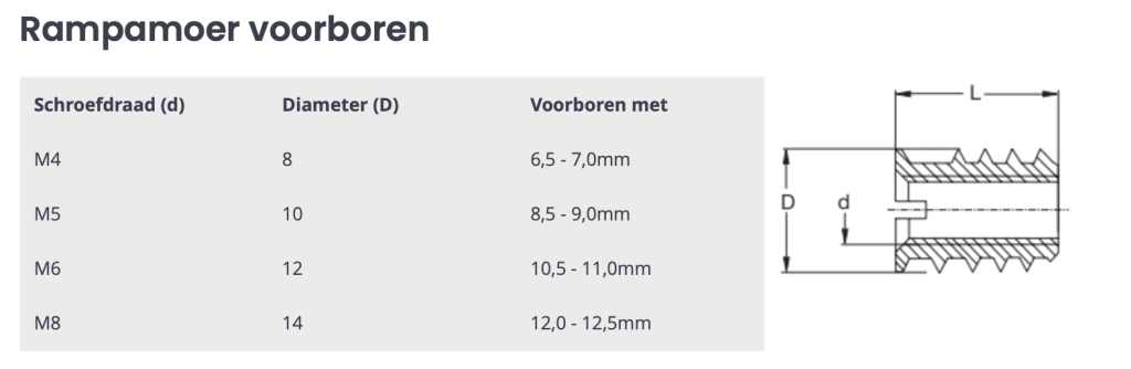

Deze verkoopt ook rampamoeren met een pilot-gedeelte
jammergenoeg geen verkoop aan particulieren, geen idee wie ze wél aan particulieren verkoopt.
Je kunt ook een sample aanvragen.
Een ringetje tussen de moer en de rampamoer maakt het lossen na het indraaien iets makkelijker is mijn ervaring.
Systeem van Guido Henn is goed, heb ik ondervonden, al is het al algemeen bekend.
