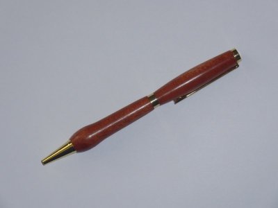

Ik haal deze zeer oude thread nog maar eens naar boven. Quebracho heeft nu eenmaal de naam - in veel lijstjes één van de hardste en zwaarste houthoutsoorten.
Alleen is het lastig te vinden om te kopen - als hout dan. Als kooltjes voor op de barbecue gaat het dan weer veel gemakkelijker.
Dit https://articulo.mercadolibre.com.ar/MLA-638518140-vigas-de-quebracho-3-x-8-largos-5-y-6-mts-precio-x-ml-_JM#reco_item_pos=0&reco_backend=machinalis-seller-items&reco_backend_type=low_level&reco_client=vip-seller_items-above en deze https://articulo.mercadolibre.com.ar/MLA-638489834-columnas-de-quebracho-de-6x6-de-3-y-350-mt-precio-x-ml-_JM zien er best aantrekkelijk uit, maar:
1) de maten lijken me niet onduidelijk. doorsnede in inches, lengte in meters?
2) welke munteenheid wordt hier eigenlijk gebruikt? Ik zie $ maar mogelijk zijn het argentijnse Pesos waarvan er zo'n 4000 in 100 euro gaan?
3) ik spreek geen woord Spaans en heb ook geen enkel idee wat redelijke transportkosten van daar naar hier zijn
4) het hangt natuurlijk van de prijs af, maar meer dan een paar balkjes voor wat handvaten heb ik eigenlijk niet nodig. Ik wil het gewoon voor de lol een keer proberen.

Is prima te draaien. Ik heb ooit een paar kleine stukjes van die partij gehad en er pennen van gedraaid.
Quebracho / Bijlbrekershout
(Schinopsis lorentzii)
