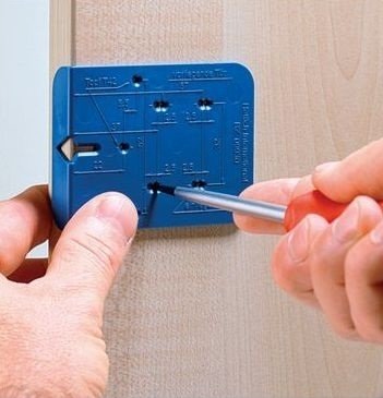

ik heb viertal centreer mallen van BLUM gekocht, die kosten bijna niets en zo kon ik snel meerder scharnieren aftekenen bij een grotere deur.
De toleranties zijn niet heel spannend, omdat je veel stelruimte hebt in het scharnier zelf. Je moet alleen zorgen dat je niet door het hout boort.
