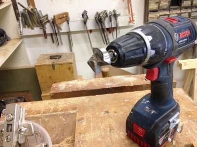

Hallo allemaal,
Ik heb een lastige klus: ik moet inliggende deurtjes plaatsen in een kast die er al staat. Omdat er te weinig ruimte is voor inliggende scharnier is het de bedoeling om voorliggende (zijwandmontage) scharnieren te gebruiken en die dan andersom te monteren - kruisplaatjes aan de deuren en de potscharnieren in de kast. Dit werkt, ik heb een proefje gemaakt. Het probleem is om de potgaten te boren in de kast. Normaal zou ik dit op de kolomboor doen, maar de kast staat er al en moet ik het dus op locatie doen. Ik heb geprobeerd de gaten met een Forstner bitje in een accutol te boren maar dat geeft geen goed resultaat - hij glijd weg.
Ik zou eventueel een speedboor kunnen gebruiken maar dan komt het puntje door de andere kant heen, en dat is niet zo mooi.
Heeft iemand een ander idee? Of suggesties?
Groet, Lucas
    99,3 KB · Weergaven: 410

Ik kan het niet goed zien, maar heeft je forstner boor geen centreerpunt? De mijne wel, en die glijdt niet weg.
Mocht het puntje zelf weg glijden kunt je misschien een paar mm met een klein boortje voorboren?

Misschien een mal met een voorgeboord gat welke je op het werkstuk klemt die de boor op zijn plek houdt?

Ik heb zelf ook zo'n Frostner bit, en in een MDF plaat glijdt 'ie niet weg, maar misschien heb je een gladder oppervlak? Wat je misschien kunt doen is een 2mm gaatje voorboren zodat daar de punt in terecht komt.
Voor ik het Frostner bit had heb ik het ook wel 's met een bovenfrees gedaan, maar daar wordt het niet preciezer van....

Als ik het goed zie is de boor de je daar hebt een speciale scharnierboor met zo'n piepklein puntje (of helemaal geen??)
Een normale forstnerboor heeft een centreerpunt van ±3-5mm schat ik. Die glijdt echt niet weg.
In 18mm mdf plaat kan ik met een standaard 35mm forstnerboor net diep genoeg boren dat een BLum scharnier erin past en het puntje niet door de plaat prikt.

Malletje maken uit een stukje plaat.
Bijvoorbeeld 12 mm mdf, gat er doorheen boren mbv boorstandaard en dit plaatje op de kast klemmen. Latje erop zodat je een aanslag hebt en de voor-achter maat ligt vast.

Ik had hetzelfde probleem,heb in de kolomboor met de potgatenboor een gat geboord in een dikke alu strip van 10mm dik.daarna een aanslag van hetzelfde aluminium ertegenaan gebout en dit werkt geweldig

Deze potboren hebben over het algemeen een schacht van 8 mm, dit is ook een maat van de spanbekken van de bovenfrees.
De parallel geleider en diepte instellen, hart zool is hart scharnier,daarna frees naar beneden duwen.
Vele scharnieren al op deze manier" geboord".

Frees heeft teveel toeren voor de potscharnierboor. Die verbrand direct.
ik zou een malletje maken.
of heel voorzichtig uit de hand. Ik boor ze altijd uit de hand in het deurtje en vervolgens de kruismontageplaten uitmeten op corpus.
