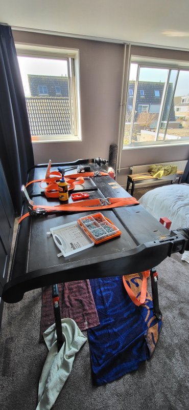

Hola,
Wij hebben een bedombouw van een hardhoutsoort (gemaakt in Indonesië). Pas verhuisd, maar het hoofdbord gaat niet door het trapgat, ook niet door de ramen van de eerste verdieping. Na tig keer opmeten ben ik ervan overtuigd dat zonder de poten de boel wel door het trapgat past.
Nu komt het, de poten eraf is niet zo moeilijk., maar er weer terug aan wordt de uitdaging. probleem is een beetje het gebrek aan vlees als ik ze er bijvoorbeeld weer aan wil schroeven met een grote constructieschroef. Er zit slechts een cm of 3 hout, een soort plateu waar ook de lattenbodem op ligt
  1. Eraf zagen en met een shitload aan dikke schroeven en wat lijm er terug op (idee van mijn vrouw)
  2. Idem, maar eerst van onderaf voorboren en er een lange 8 mm contructieschroef doorheen jassen, die grijpt in die 3 cm hout. Dat kan misschien wat meer, afhankelijk van waar ik de poot eraf zaag
  3. De latten bodem staat op 2 poten op de grond, waar ik nog wat verlengers van heb (ik hou van mijn bewaarzucht), ik zou dus ook de plateau's wat kunnen opdikken en dan met een constructieschroef of lange bout (die laatste verberg ik dan onder de opdikking)
  4. anderszins..
Het moet natuurlijk wel een stevig geheel worden, wat denken jullie?

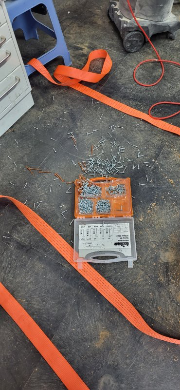

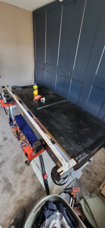

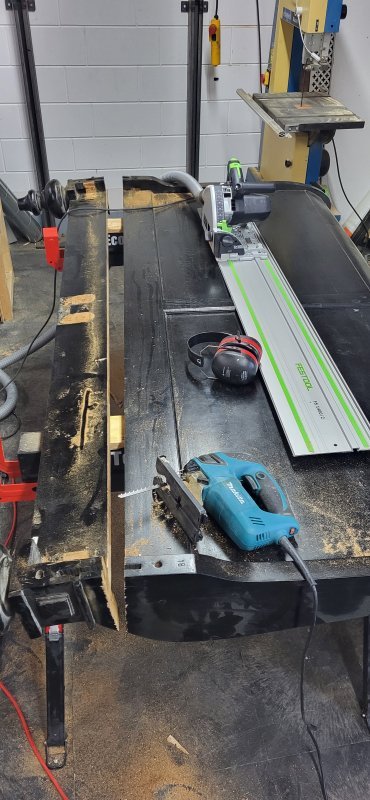

Ik heb er toch voor gekozen om de poten er niet af te zagen, dit was lastiger te realiseren dan er een invalzaag op te leggen en 'm door te zagen. De rest met de decoupeerzaag.

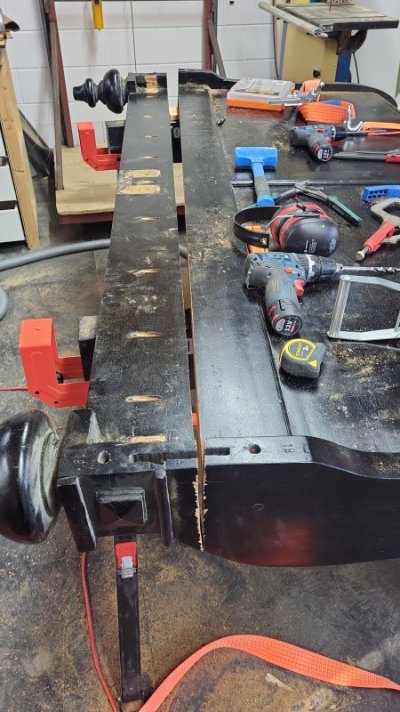

Als hij eenmaal weer boven staat, lijm en pocketschroeven (9 stuks). Zit er zelfs over te denken om er nog een drietal lange constructieschroeven vanaf de onderkant in te jassen, voor de zekerheid.. De lelijke plekjes van de decoupeerzaag werk ik weer bij, al staat dat niet echt in het zicht
Lekker zagen:
Pocketholes:
Dit is niet handig:

Die begrijp ik niet helemaal? Boven en onder de sleuf zitten de zijkanten vast met 2 slotbouten, daarom heb ik deze plek gekozen, zodat de 2 delen allebei vastzitten aan de zijkanten en zo voor meer stevigheid zorgen

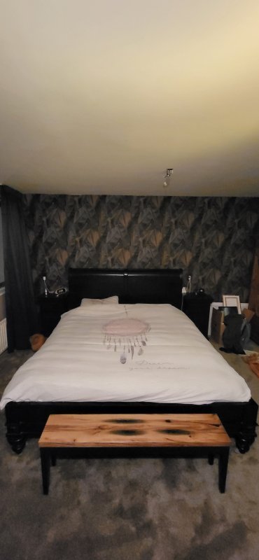

Het eindresultaat is ook wat waard:
Met het bedbankje van de december challenge. Slecht licht en ik moest m in groothoek nemen, maar het staat er echt te gek bij!
