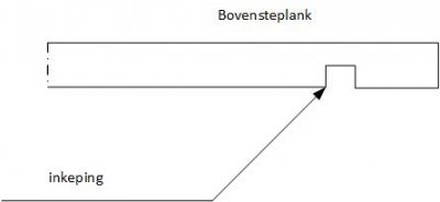

Gitta, je zult de poten (zij planken) in de bovenste plank in moeten laten, d.w.z. aftekenen en 1.5 cm inzagen en uitkappen, zodat het als een pen en gat verbinding is, lijm er aan en het zit muur vast. Misschien van bovenaf een paar deuvels erin dan zit het helemaal goed.
Groet Pel

Gitta misschien is het duidelijker d.m.v. een tekening?

Ik snap wat je bedoelt Pel, maar zoals op jouw tekening zouden de poten recht staan en ik vind het mooier als ze recht staan.

Dat klopt Gitta maar het ging om het idee, ik kreeg die lijn in het teken programma niet op de juiste schuinte, of teveel schuin of recht vandaar.

das een mooi staaltje paint Pel! zo zou je inderdaad de sterkste verbinding krijgen. het geheel wordt er alleen wel een beetje arbeidsintensiever van!
