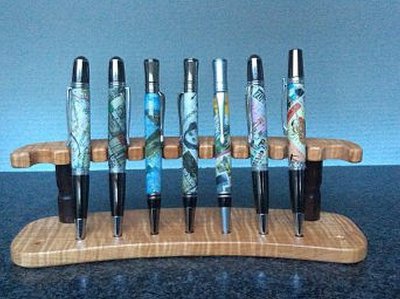

Na enkele pogingen toch nog gelukt om deze postzegels in pennen te gieten.
De zegels zijn met verdunde houtlijm om een zilver gespoten buisje geplakt, na het drogen met spuitlak gespoten.
Vervolgens de buisjes in siliconen mallen met polyester giethars ingegoten.
Na het drogen van de giethars, afgedraaid en geschuurd en met de volledige 9 schuurpads van micro-mesh gepolijst.image1.jpegposzegel pen.jpg

polyester of epoxy ?

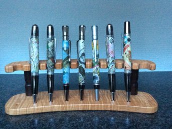

Jammer van de kleine foto, je ziet er net niks op...
Een paar grotere én detail foto's zouden zeer gewaardeerd zijn

Zoals de tekst al aangeeft,heb ik voor deze pennen polyester giethars gebruikt.
Ik weet dat epoxy sterker is, maar ook gevaarlijker voor je gezondheid is.
Misschien een oplossing voor de details beter te bekijken is een zoomfunctie aan de site toe te voegen.
Mijn ontbreekt de kennis om grotere fotos te plaatsen.

Ik heb hier, Faststone image, voor gebruikt.
Dat is een fotobewerkingsprogramma waar je o.a foto,s mee kan vergroten.
