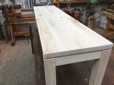

Onderstaand een tafel gemaakt uit populieren waaibomenhout:p Enkel de poten zijn uit vuren.

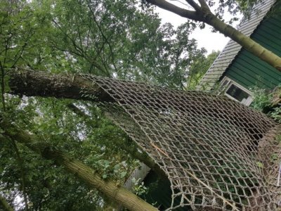

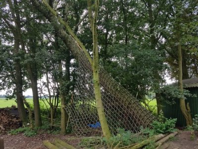

Hier een tweetal foto's. Ik denk dat ik ze in mooie dikke platen ga zagen en deze laat drogen. Ze liggen mij niet in de weg en zo heb ik mooi even de tijd om er een goede bestemming voor te vinden.
