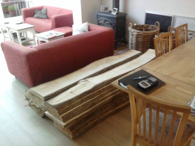

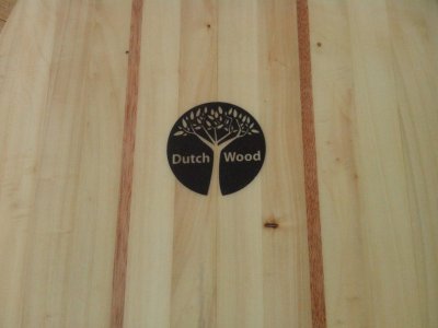

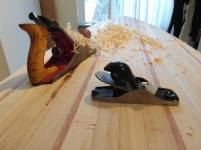

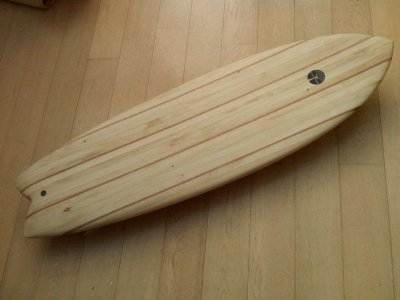

Oscar f1
14 feb 2015
52
20
Alkmaar
Golfsurfboard van populier,
zelf geoogst in het bos ,
laten zagen,
en zelf thuis gedroog.
Na drogen was het gewicht van het hout ongeveer de helft.
holle kemers(gefreest) en gelamineerd met glasvezel en epoxy.
