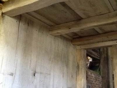

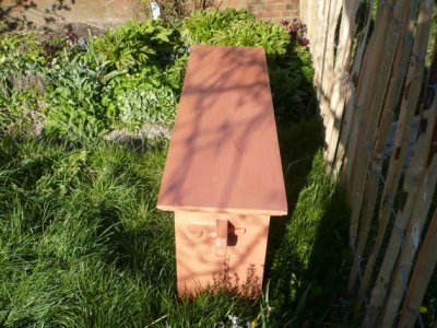

Ik wel
P1020279.jpgP1020274.jpg Bijvoorbeeld.
Populier kan een prima en ondergewaardeerde houtsoort zijn met een lange geschiedenis van gebruik toepassingen.
