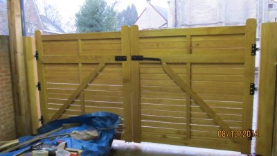

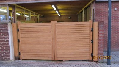

In de zomer ben ik begonnen aan een nieuwe poort. Het heeft een tijdje geduurd, maar ze hangt eindelijk op haar plaats. De omkastingen van de palen waar ze aan hangt, moeten wel nog verder afgewerkt worden. Links beneden is de omkasting zwart geworden door slijpstof van ijzer dat op het hout terecht is gekomen. Moet ook nog afgeschuurd worden.De poort is van eik afgewerkt met Biopin bootolie. De scharnieren heb zijn ook voor een stuk zelf gemaakt. Ik wilde de poort naar twee kanten laten draaien, maar daar vond ik geen scharnieren voor. Dus aan de slag gegaan met lasscharnieren voor een stalen hek.

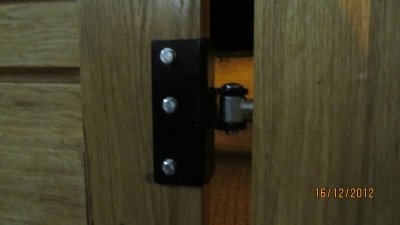

Als eerste je poort ziet erg geweldig uit. Zal je een foto van je scharnieren van dicht bij willen plaatsen ik ben erg benieuwd hoe je dit op gelost hebt.
groetje marc

Mooie poort. Met wat voor verbinding zit die schoor aan de horizontale balk vast, om afschuiven te voorkomen?

De scharnieren zijn lasscharnieren zoals deze:www.wintools.be/html/scharnieren_hekkens.html
De U die op de poort zit, heb ik zelf gelast uit drie stukken plat staal. Een gewalst U-profiel is niet geschikt omdat dit smaller wordt naar de bodem. Een geplooid profiel (voor carrosserie) was dan weer te licht.
Aan één kant is de schoor ingewerkt, aan de andere kant zitten er domino's in. De reden waarom beide kanten verschillend zijn, is dat ik de schoor verkeerd gezaagd had. Ze was te kort om in te werken.

Ah, juist, nou, valt toch nog wel mee dan?
Ik vind 'm er in elk geval prachtig uitzien zo, mooi gebalanceerd ontwerp, zo met de breedte/hoogte en de 3 scharnieren per kant. Nice!

mathieu, bedank voor het plaatsen van je foto. De constructie is mijn nu duidelijk ik ga die zeker in de toekomst gebruiken.
groetjes marc
