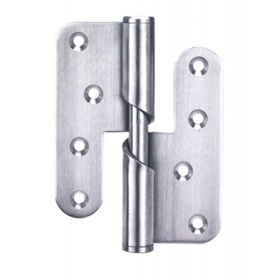

ik ken deze: zelfsluitende paumelle.10928_040220710_foto_01_preview.jpg
https://lecot-raedschelders.com/nl-...-stijgende-paumelle-tonic-line-tl-1104-nl-be/
Dat gaat over kleine beetjes omhoog. En of dat in formaat tuinpoort bestaat weet ik zo snel niet. Zelf maken is wellicht een optie.
Wel nog een overweging: je gaat feitelijk de hele poort van 270x160 tegen een helling op moeten duwen. Dat is nog best wat gewicht denk ik. Maar wellicht met een contragewicht of veer te helpen.
