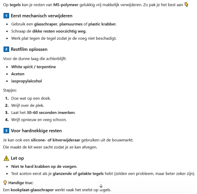

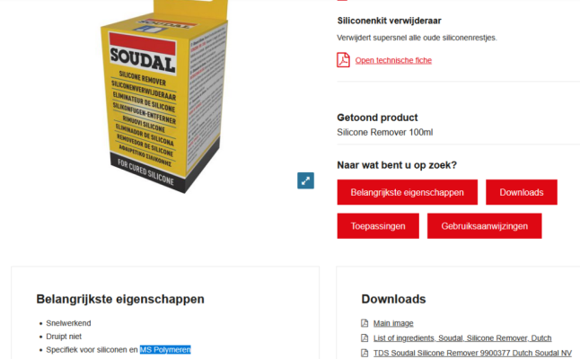

gebaseerd op MSDS en technische fiche is het ''gewoon' een aromaathoudende terpentine...
Die 3919 lost o.a. teer op, heb dat nooit geprobeerd met terpentine, maar het zou heel goed kunnen dat het vergelijkbaar is. Dat gaat mijn kennis echt te boven.
Het verwijderen van lijm daarentegen gaat met die 3619 echt een heel stuk anders (beter) dan met terpentine.
Maar als gezegd: chemie is echt niet mijn ding....
