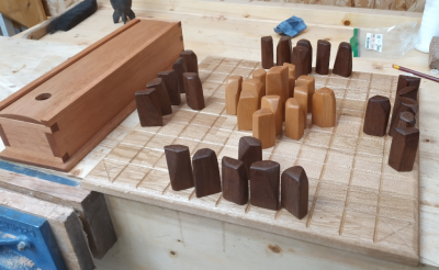

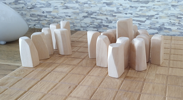

Mijn doel was juist om ze niet uniform te krijgen, maar juist veel variatie voor het speelse effect. Wat ik gedaan heb is blokjes maken van ongeveer dezelfde grote en dan op verschillende hoeken de schaaf er op gezet. Vervolgens de meeste hoeken met een vijl afgerond.
Als je er een aantal gedaan hebt dan weet je wel wat goed werkt en wat niet en ook wat een mooie vorm wordt en wat juist minder mooi staat. Af en en toe op het speelbord zetten zodat je goed kan zien of er niet per abuis een pion extra opvalt.
Hieronder het resultaat.
