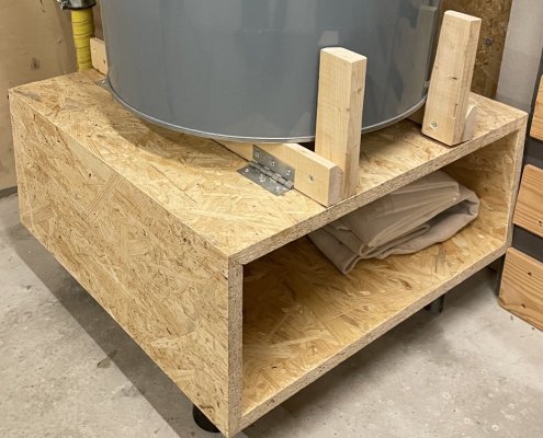

jorisvh
en nu serieus ….
ik zou niet schroeven, OSB verpulvert zoals gezegd.
kan je onder 45gr zagen? dan zou ik gewoon in verstek verlijmen met PU lijm. die bruist een beetje en heeft ruimte nodig om goed te werken, exact wat je hebt in de zeer poreuze zaagsnedes van OSB.
eventueel kan je deuvels toevoegen, of nog beter lamellen om exacter te positioneren, maar in OSB zou ik daar niet te veel extra sterkte van verwachten.
voorbeeldje (karretje om het vat onder m’n cycloon op de juiste hoogte te krijgen, geen enkele esthetische ambitie dus, maar is wel super sterk geworden).
