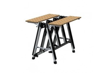

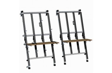

Als je de hoogte in kunt en (professioneel) klust (dus ook op andere plekken dan je werkplaats) dan is een Walko een fantastische aanschaf heb ik gemerkt. Het is een super Workmate.
Voor het zagen van plaat kun je de Walko uitklappen en tegen de wand zetten. Je klemt je lineaal op de plaat en de plaat op een comfortabele hoogte op de Walko en je kunt elke plaat te lijf. Benodigd vloeroppervalk 2,44 x 1 m en hoogte desnood 1,8 m
Ik heb een Walko 3, de goedkoopste en kleinste Er zijn YouTube's genoeg om idee te krijgen van de mogelijkheden, groet, Hendrick
