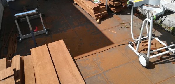

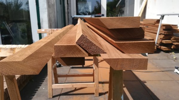

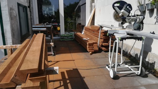

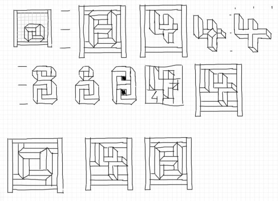

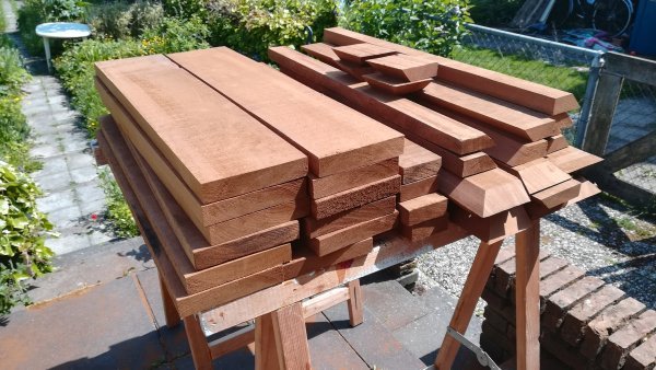

Gestart met het maken van plantenbakken voor in de tuin. Deze stapel met Thermisch verduurzaamd Abachi ga ik gebruiken. De dunne planken voor de plantenbakken, de dikke voor een picknicktafel (daar maak ik een apart topic voor). Vanwege het transport zijn ze in twee stukken gezaagd (langste 2.4m). Afmeting hout is 25x150 (ongeveer, want het is ruw hout).

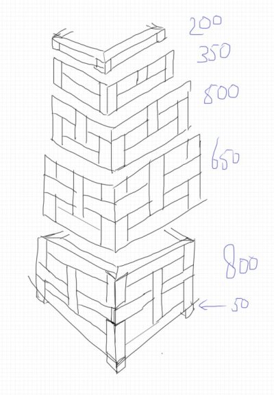

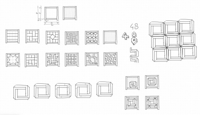

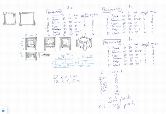

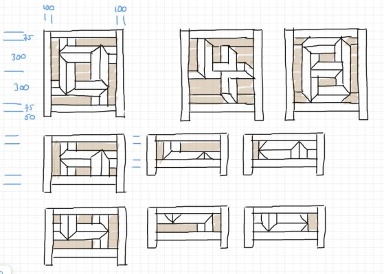

De plattegrond

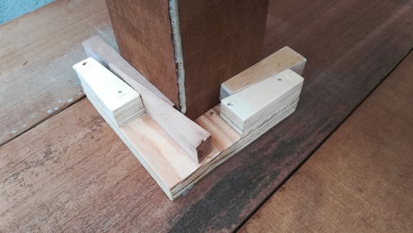

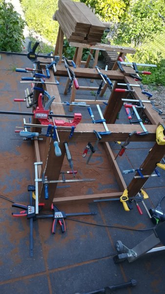

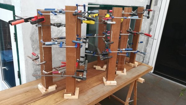

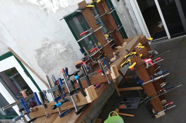

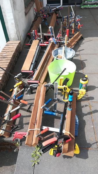

Heel veel in elkaar lijmen (totaal 60x). Bij de eerste bak (1op1 prototype) de onderdelen in de bak zelf in elkaar gelijmd. Dit bleek niet handig.
Daarna dus meteen overgeschakeld op lijmen per onderdeel
Mooi de zelfgemaakte klemmen gebruikt. Is vooral een hulpmiddel om het op z'n plek te houden, er moet toch eigenlijk twee klemmen bij.

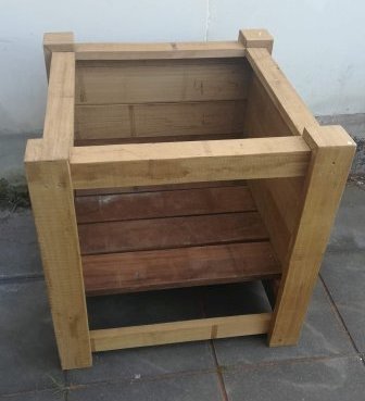

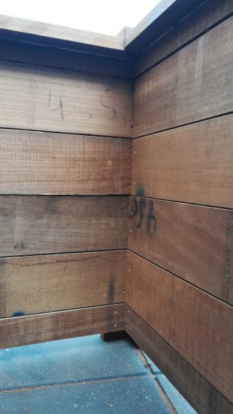

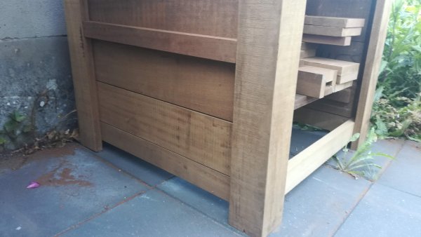

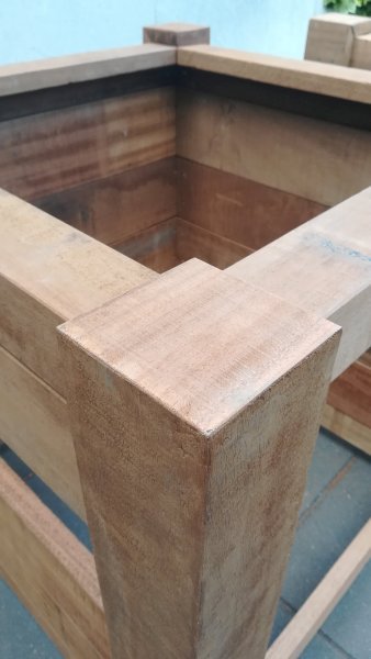

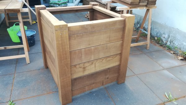

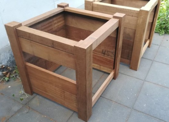

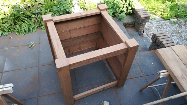

De tweede bak is al een stuk netter. De missende plank in de zijkant is omdat hier een verbinding komt met de naastgelegen bak. Dit had ik nog niet uitgedetailleerd.
Hiervan durf ik wel een detail te laten zien. Bij de eerste gaat veel vuller nodig zijn, deze is netjes genoeg (voor buiten)
De bodem heb ik ook nog niet uitgedetailleerd. Binnenkort weer verder...

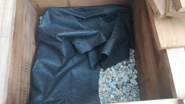

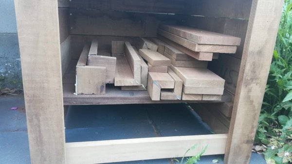

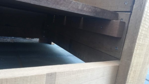

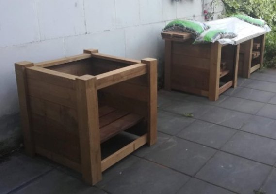

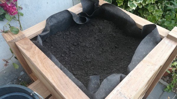

De drie grote bakken zijn een aardig eind op weg. Grofweg op de juiste plek gezet, want ze zijn nu al bijna te zwaar om te verplaatsen. Ik wilde ze eerst op wielen zetten, maar doe het toch niet. Waarschijnlijk zijn ze gevuld ook niet met wielen te verplaatsen.
Bodems erin gemaakt. Gewoon simpel met een dwarslat. 1cm tussen de planken gelaten voor ventilatie. Er komt grind op, dan worteldoek met grond. Voor de zekerheid wel de steunlatten met extra veel (9 stuks) schroeven vast gemaakt (komt een fors gewicht op). De planken zitten met 1 schroef al voldoende gefixeerd.
Aan de zijkant ook een lat voor een tussenplank.
Het hout voor de twee kleine bakken ligt ook klaar.

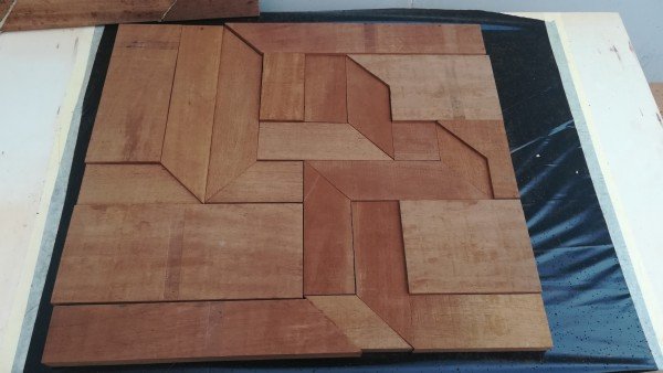

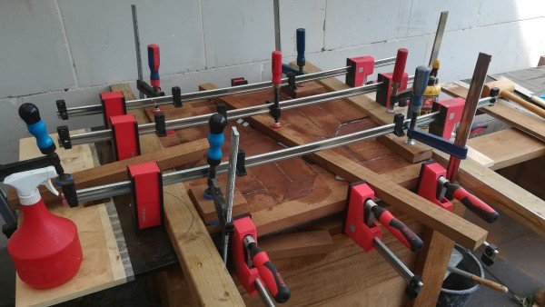

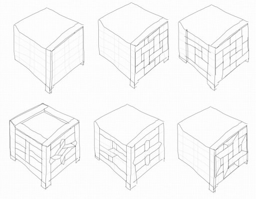

Ik had dit topic niet meer bijgewerkt. Volgende stap was het maken van de frontjes. De cijfers liggen iets verdiept en zijn glad geschuurd. De rest eromheen ruw gelaten. Dit verschil is nauwelijks te zien.

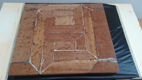

De achterkant met veel lijm. Globaal eraf gehaald, dat zie je straks toch niet. Wel op gelet dat aan de voorkant weinig lijm te zien komt. Dat scheelt een hoop krapwerk.

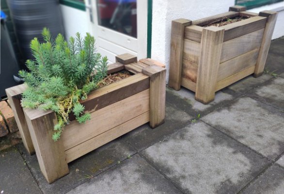

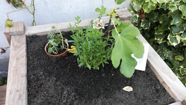

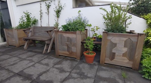

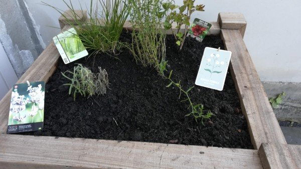

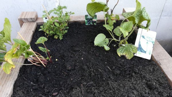

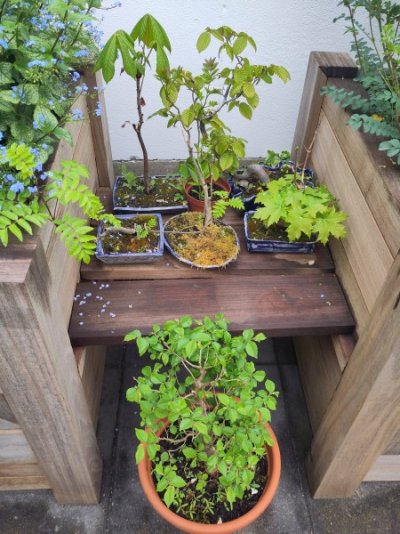

En zo ziet het er nu uit (na bijna twee jaar). Sommige planten zijn niet teruggekomen. Misschien plant ik er nog wat bij.
En de twee kleine bakken.
Tussen de grote bakken met de cijfers staan een paar bonsaibomen (in zelfgemaakte keramieken schalen).

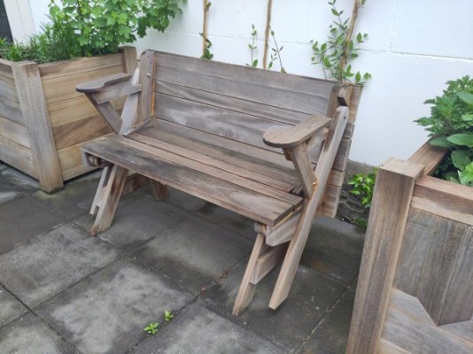

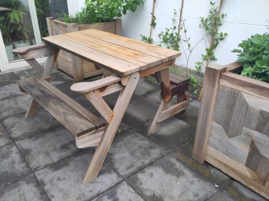

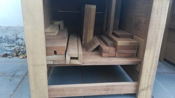

En van hetzelfde hout heb ik een inklapbare picknicktafel gemaakt. Ik heb twee ontwerpen gekocht en gecombineerd, want de meest comfortabele versie had geen armleuningen. Het klappen werkt erg soepel en de bank zit uitstekend! Ooit haal ik de bruislijm nog weg :sneaky:
