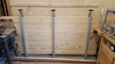

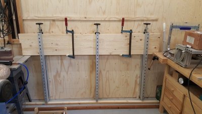

Plano in gebruik
Zoals beloofd, een korte eerste indruk van de Plano's.
Als er iemand een goede instructie film weet of een handleiding heeft: ik houd me aanbevolen - ook voor tips over hoe ik het beter kan doen....Het valt me namelijk niet mee ...
Het gebruik valt me toch tegen: het trekt inderdaad niet makkelijk vlak: de kracht verticaal is veel groter dan de kracht om de plankjes vlak te trekken, lijkt het.
Ik heb natuurlijk eigenlijk ook gelijk weer veel te lang en veel te veel willen doen....denk ik - zie foto.
Wel erg mooi dat het tegen de muur kan: ik heb er gewoon French cleats aangeschroefd en voila: traploze breedte instelling en het past overal in mijn werkplaatsje ;-))
Het valt me ook niet mee om het in te spannen: de voorste profielen blijven niet zoals in het YouTube filmpje, mooi open staan: ze vallen gewoon om.
Ik ga nu snel extra klemmen bijplaatsen: 3 Plano's is (uiteraard) niet genoeg voor zo'n paneel van 2 meter lang...
Zie foto:plano.jpg
Goed weekend iedereeen!
Guido
