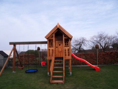

De 4 palen van de hoeken doortrekken tot dakhoogte, 2 nokken ertussen met eventueel een dwarsbalkje en daklatjes ofwel tegen elkaar ofwel dakpansgewijs erop schroeven. Niet bepaald rocket science, het kàn natuurlijk vast veel mooier met allerlei fancy houtverbindingen, maar RVS SPAX schroeven doen het prima :D
Niet echt een detailfoto maar de eerste die ik kon vinden van onze speeltuin in aanbouw 4 jaar geleden (linkerzijde dak was hier nog niet helemaal klaar)

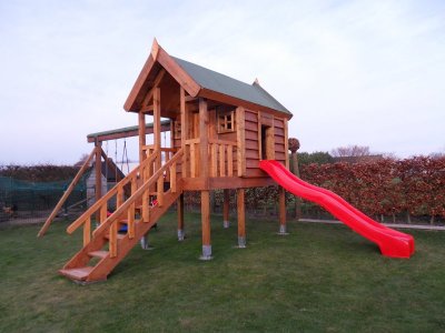

Ik besef mij dat het waarschijnlijk niet meer relevant is, maar waarom niet gewoon in de staanders in verstek zagen? Zo heb ik het gedaan bij het bed van mijn dochter. Dat staan natuurlijk binnen, dus ik heb geen rekening hoeven houden met regen en wind. De constructie is met domino's en schroeven.
Dit heeft een zwager van mij gemaakt, daar zijn geen detail tekeningen van.

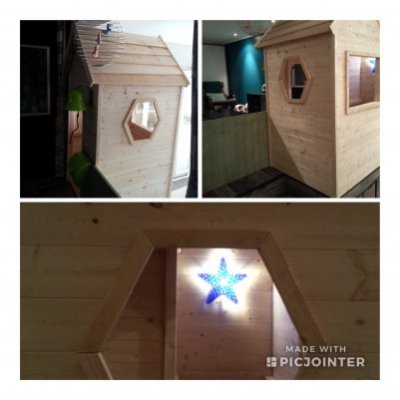

Wij hebben onlangs een speelhuisje in onze woonkamer getimmerd. Gewoon onze fantasie laten werken, geen bouwplannen dus. Het dak hebben we gewoon met brede planken gemaakt en een zijlat ertegen gezet voor de afwerking. Ik weet niet of je iets hebt aan de foto's.
