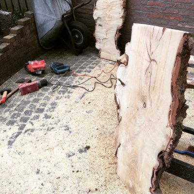

Ik ben inmiddels begonnen met een electrisch kettingzaagje, elec schaaf, bandschuur, vlakschuur, en dat ging eigenlijk best goed :)
Uit een Acacia stam die ik ooit bij Tarzan heb gekocht.
