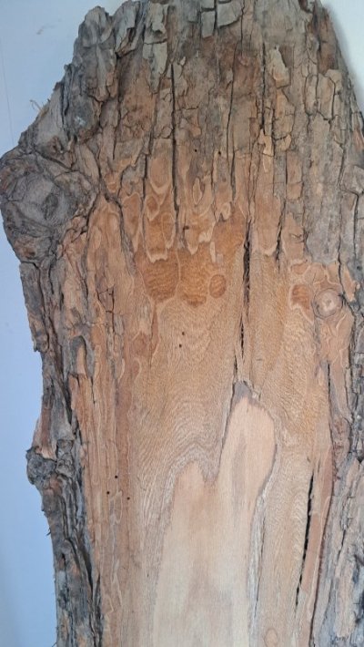

Hoi!
Ik denk dat ik helaas last heb van ongedierte in mijn plank (zie foto, er zitten gaatjes die er eerst nog niet waren). Ik heb deze een paar jaar geleden overgenomen van iemand, die hem zelf ook al 10 jaar had. Nu is mijn vraag hoe ik dit het beste kan bestrijden zonder dat ik deze mooie plank en zijn schors verniel en hopelijk het beestje (houtworm?) eruit haal. Ik zat er ook overna te denken om hem te behandelen met olie of iets, maar ik heb hier niet veel verstand van dus alle hulp is welkom!

een gok
als de plank in de diepvriezer, stop die daar dan een paar dagen in
ik heb het met hout nog nooit gedaan & nog nooit gelezen
maar mijn bamboekweker stopt zijn zaden in de diepvriezer om ze belagersvrij te houden

Houtworm wordt in grotere gebouwen bestreden met hitte. Inpakken en geruime tijd boven de 60 graden houden. Ik dacht drie dagen.
Ik gebruik HGX maar als ik het nu weer moet kopen ga ik voor wat anders. De prijs die ze voor 500 ml vragen is extreem hoog. De werkzame stof is, voorzover ik weet, overal het zelfde. (particulier)
Neem dus het goedkoopste.
Verder lees ik op het net .5 uur 55 gr celcius in de oven
twee weken in de diepvriezer.

Effe zonder gekheid, misschien heb je hier iets aan Houtworm herkennen en bestrijden stappenplan | Cetabever
Duidelijke beschrijving. Die had ik nog niet gevonden. Heb het zelfde in een balk van 90 cm. Die past niet in de oven of de vriezer dus dat wordt chemisch behandelen.
Tip: als je verwacht dit vaker te moeten doen is een grote verpakking via voordeliger: zie flesjes van 0,5 of 1 liter die tussen de € 10 á € 29 kosten. Een jerrycan van 5 liter kost daarentegen maar€ 35 (bv hier). Per liter dus aanmerkelijk voordeliger. Ten minste: als je het ook echt gebruikt. Anders wordt het alsnog duurkoop die in de weg staat.
