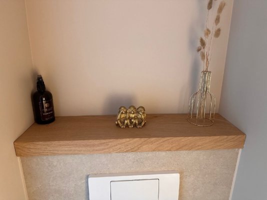

Goedeavond forum,
Net nieuw op dit forum en al meteen als hobbyist met een vraag:
We hebben een nieuw toilet met nieuw inbouwreservoir gemaakt, wanden gestuct en afgewerkt en nu hadden we graag en eiken plank op het inbouwreservoir.
Echter, de breedte tussen de muren boven het inbouwreservoir is breder dan bv het kozijnopening.
De plank kan er dus niet recht ingeschoven worden.
Als ik de plank er schuin van boven af in / op wil leggen, moet ik iets van de rand afhalen, anders zakt de plank niet. Hierbij houd ik echter ruimte aan de kant over.
Is er een methode om de plank bijna strak tussen de wanden te krijgen, met aan de kanten een minimale opening?
Ik dacht zelf aan het op afstand X schuin doorzagen van de plank en dan de 2 delen verlijmd er in leggen. Je krijgt dan wel een naad ergens en
Ik weet niet of dat kan.
Alvast bedankt voor tips en advies.

Tja, als je avontuurlijk bent ingesteld zou je van 1 plank 2 planken kunnen maken, en deze dmv mooie houtverbinding met elkaar verbinden tijdens installatie. Ipv het een 'fout' te laten ogen, kan je indruk maken.
Weet je zeker dat je plank niet te lang is. Een simpele vuistregel om in te kantelen is 1 mm per cm plankdikte. Wanneer je dus een plank hebt van 20 dik zou je 2 mm speling nodig hebben.
Wanneer je het uitrekent wordt het zelfs iets minder, bij een lengte van 900 mm en een dikte van 30 blijf je theoretisch nog onder 1 mm.
2 of 3 mm speling zou voldoende moeten zijn, dus 1 tot 1,5 mm aan beide kanten, dat kit je eenvoudig dicht.
Ook is vaak een punt dat je muren niet helemaal haaks zijn, dus daar ook rekening mee houden.

Een simpele manier is om de voorste rand van die plank als losse lijst te maken. Je maakt dan de plank met schuine kanten, plaatst die en dan schuif je de lijst erop. Bevestigen kan middels Clamex en/of simpelweg lijm en dan met tape 'klemmen', of er wat latjes op spanning tegenaan zetten (plank over de deuropening vastzetten met lijmklemmen en dan tussen die plank en de afdeklijst latjes op spanning zetten).

Hartelijk dank aan de reageerders voor hun tips en advies. Ik ga een nieuwe plank superstrak zagen, rekening houdend met de xtra lengte zoals geadviseerd. Verder hebben we nog tegel-afsluitprofiel op kleur liggen, dat ik tussen muur en plank met kit kan bevestigen, zodat er een strakke rand ontstaat.
Voor ons zal dat voldoen voor de komende jaren. Nieuwe eigenaren mogen hem tzt in de muur verwerken.
